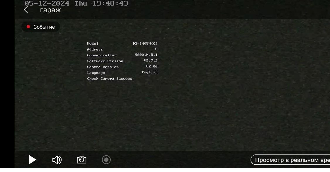

Камера HiWatch DS-I405M(C) . Перезагрузка несколько раза в день , если захожу часто в онлайн просмотр или просмотр архива вырубаеться чаще ,бывает зависает прямо при загрузке архива . Когда был на объекте в логах из ошибки только некоректнное выключение камеры , как это понимать я не знаю . Вторая проблема где через 7-10 дней записи по событию происходит сбой сд карты .Захожу в настройки записи в приложении хик-коннект ,карта памяти не инициализирована ,помогает форматирование , но весь архив улетает и так постоянно по кругу. Сегодня после очередной перезагрузки камеры , произошёл очередной сбой карты памяти и видеоархив весь похерился . Карты памяти ставил вот такую microSDXC UHS-I U3 Kingston Canvas Go! Plus 128 ГБ, 170 МБ/с, Class 10 и такую Память Samsung EVO Plus (microSDXC) 128 Gb class UHS-I (10+) запись 90 Мб/с , чтение 100 Мб/с. В чём может быть причина ? Менял в настройках кодеки сжатия на н264 , не помогло .Решил попробывать поставить постоянную запись сбои сд карты прекратились , но камера по прежнему вырубаеться несколько раз в день и чаще стала вырубаться при просмотре архива на флешке . Уже больше месяца бьюсь всё без толку . Питание даёт вот такой комуттатор TP-Link TL-SF1005P v5 -общий бюджет PoE составляет 67 Вт . К нему подключены три камеры вместе с HiWatch DS-I405M(C) . Растояние до камеры 50 метров . Кабель витуха медный 4x2x0,51 . Интернет мобильный через usb модем . Менял места витую пару с другой камеры к HiWatch DS-I405M(C) , думал может с кабелем что не так или не хватает питания , ничего не поменялось , а другую камеру подключал магистраль питание где был HiWatch DS-I405M(C) , работала всё чётко . Пробывал эти карты памяти в других камерах , работают без нареканий , я уже просто замучался с ней , в чём может быть проблема ? Прошивка последняя в камере стоит прямо с магазина , проверял .Прикрепил скрин вот так после каждого отключения .
