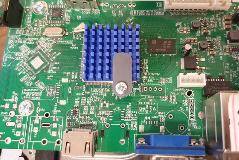

Спасибо, это прям заметно по сравнению с камерами 2.8 матрицей. Еще два момента, действительно заметил что радиатор на проце серый маленький греется так что палец не держит, пришел радиатор 28*28*11, как его наклеить так и не понял? Поверх штатного ребра к ребрам или подошвой к рёбрам того? Почему-то на картинках j86 когда отдельно плата продаётся там изображён черный большой радиатор, специально что ли самый малый ставят в камеру чтобы быстрей сгорел и еще камеру купили? И второй момент, почему то на всех таких камерах с такими прошивками мстар у меня на всех одинаково раз в неделю в полночь именно с пятницы на субботу они все перезагружаются и запись пропадает на 3 минуты , с 00:03 начинается новый день , то есть если что случится в это время то не будет зафиксировано , писал продавцу, он мне написал что надо снять галочку с автоперезагрузки, но она не стоит ни на одной из камер таких. Может кто сталкивался с таким? Я пробовал отключать инет от камер, не помогает , это что то в прошивках , потому что на камерах xmeye такого нет
Потом был момент что на некоторых камерах мстар во после таких перезагрузок самостоятельных начала дата сбрасываться на 01-01-2018, все нравится в этих камерах и веб морда информативней чем xmeye но эти моменты огорчали. Этим китайцам не объяснишь проблему, они или пишут галочку снимай которой нет или прошивку присылают такую же кривую, такой проблемы нет только на одной из камер мстар с прошивкой середины 2024г
