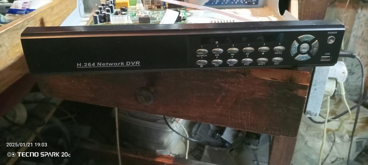

Прошу помощи.Знакомый принёс H.264 Network DVR recorder
забыли пароль,долго лежал без дела,теперь решили воспользоваться
и установить,но не получается войти в настройки,меню,в общем просит пароль.
Пробовал admin 12345,0000, user 12345,0000 в общем пробовал в разных вариантах,и с 5 нулями, и 1234, в комбинации с admin, и user, снимал батарейку,вводил в скачанные с инета программы дату и полученный пароль пробовал вводить, пишет что неверный пароль.
Сейчас батарейка снята дата на устройстве 2000.01.01
Кто знает может есть какие другие варианты для этого устройства помогите если можете.В сети никакой инфы на данный аппарат не нашёл.Спасибо заранее!
H.264 Network DVR
Embedded 8CH Digital Video Recorder
MODEL: TV-7008D
S/N: 20100906223608

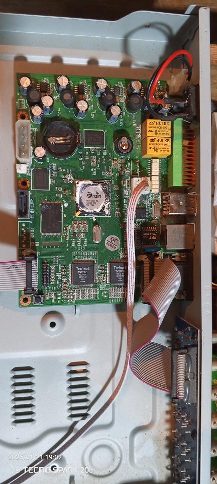

Процессор - GM8182ES-BC QJJ22-000 DG-1022
Флешь(Flash) - S29GL064A90TAIR4

Вот ещё пару фоток в первом сообщении почему то загрузить не получилось.

Здравия Вам!Спасибо большое друг, за желание помочь,в дальнейшем учту это,но я уже слава Богу разобрался,в общем мастер код был 666666 позже фото менюшки скину.Если знаете как скопировать прошивку или полный дамп флешь не выпаивая её скажите,могу скинуть сюда может нужен будет кому то

А это полный дамп флешь,правда перепрошивкой не проверял,но думаю что слился нормально.
Считывал программатором Easy-Nand Tiny Tools,может кому то понадобится и поможет,если так, то кому этот дамп поможет отпишитесь в личку пожалуйста,дабы знать рабочий или нет.
Пароль DVR изменил на 000000 таким образом выходит admin и пароль 000000
В архивах дамп флешь,и фотки платы,меню.
