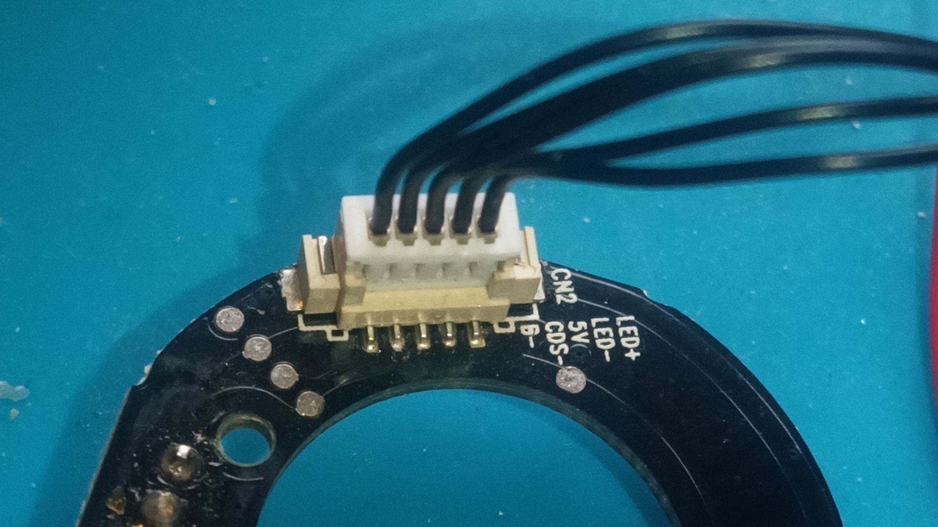

На старом модуле вот такие обозначения. 1 - B-, 2 - CDS- , 3 - 5V, 4 - LED-, 5 - LED+.
При подаче питания на 5v и B- горит статусный синий светодиод, При подаче на LED +/- горят ИК.

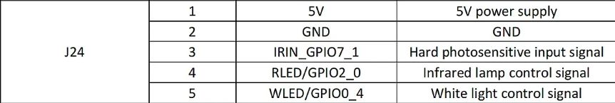

На новой плате камеры разъем для подключения ИК подписан вот так:
1 - 5V (power suuply)
2 - GND
3 - IRIN (hard photosensitive input signal)
4 - RLED (infrared lamp control signal)
5 - WLED (white light control signal)
Пытаюсь заставить работать подсветку.
Я так понимаю, что новая плата поддерживает двойной режим подсветки. А старый модуль только ИК.
В продаже вообще не нахожу подобные модули подсветки(
Подключил 1-5v к 5v, 2-gnd к b-, 3- irin к cds-.
Между контактами 3 и 4 (rled)при наличии света появляется положительное напряжение , при затемнении пропадает.
Хотелось бы, чтобы наоборот было(.
Возможно ли заставить старый модуль ИК работать с новой платой?

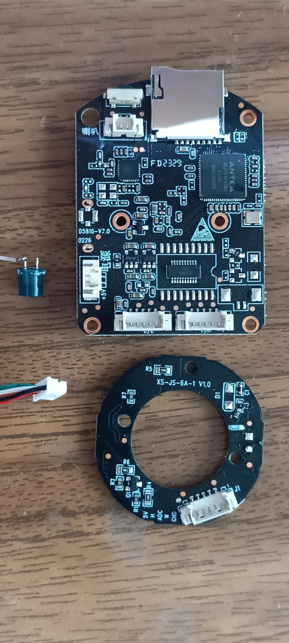

фото плат, с подключением, как было и как делаете.
Re: Вопросы по ИК-подсветке (светодиодным кольцам)
Я бы приложил, но не пойму как здесь вставить фото.
Только через ссылку?
reanimatorlash
- Сообщения: 512
нажимаешь "стандартный ответ & предпросмотр" и там вкладку "вложения". добавляешь фото. ну или по ссылке с другого сайта.
Это распиновка на новой плате.
Это модуль.

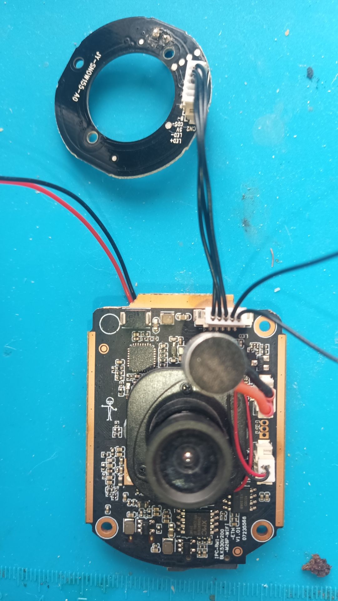

а остальные фото?
Ну теперь все сразу стало ясно как никогда. Соединяйте вот так, потом еще вот так, а вот это с этим))

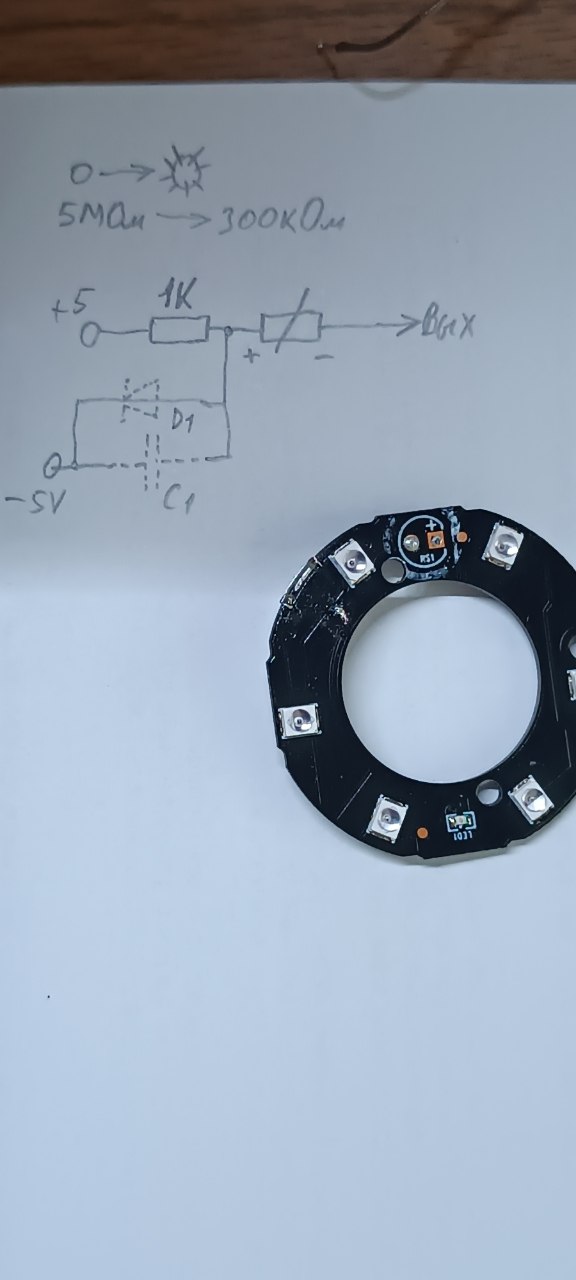

граждане подскажите, такая же проблема, стояла плата для SmartLile купил XM, видимо входные сигналы от датчика работают по другому алгоритму, не работает. Замеры показали, примерно,что вход на камере переключает в ч/б режим при подаче 1,203V, а выключает при 1,168V.
фоторезистор меняет сопротивление, примерно от 5М - 300К при увеличении освещения. На плате отсутствует диод и конденсатор, на схеме изобразил пунктиром, диод возможно другой стороной, полюсовку не изучил.
Типовых схем с ходу не нашел, ДипСик предлогает схему на компараторе и 2-3 резистора, но по идее должно быть проще, возможно делителе.
