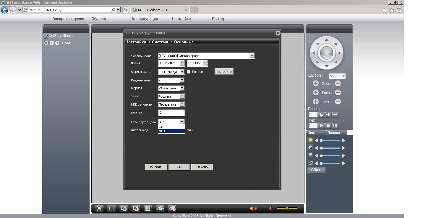

30к/с камера будет выдавать в режиме NTCS. в стандартном PAL будет максимум 25к/с. регистратор в режиме PAL не будет записывать видео с камеры в режиме NTCS

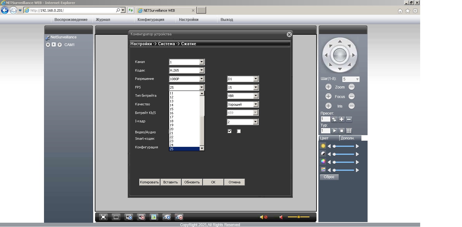

Посмотрел на "проблемных" камерах - PAL/NTSC не влияет. Как выдавали 22к/с и 26к/с так и выдают. смотрел rtsp поток в VLC.reanimatorlash писал(а): ↑02 июн 2025, 15:44естественноIskra писал(а): ↑02 июн 2025, 15:11Это все про ip камеры?reanimatorlash писал(а): ↑02 июн 2025, 10:3030к/с камера будет выдавать в режиме NTCS. в стандартном PAL будет максимум 25к/с. регистратор в режиме PAL не будет записывать видео с камеры в режиме NTCS
