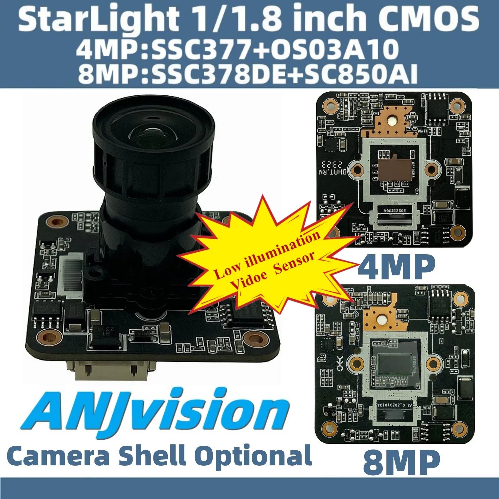

Кстати, а что за зверь модуль с SC450AI у волдреля с ANJVISION внутри?
Я как-то забил на версии на anjvision, но может оно того стоит?

ПРошу прощения, опечатался когда писал. Не SC450AI, а SC850AI
Роман 55 писал(а): ↑
27 авг 2025, 12:10
Сейчас модуль называется не ssc377+sc450AI а ssc377+oso3A10 приходит с наклейкой j30 или j31D модуль не плохой но на заводских настройках задрана яркость, нужно убавлять чтобы ночью от фонарей не было засветки. 450 это у А6
oso3A10 - это версия на 4МП, MC-J30, я ее брал. Сейчас взял версию на 8МП
по яркости ночью более-менее допилили, я сюда на этот форум пришел как раз в поисках решения этой проблемы с год назад

А, это MC-J86, есть несколько упоминаний тут
Ну посмотрю, что за зверь. Цены падают
