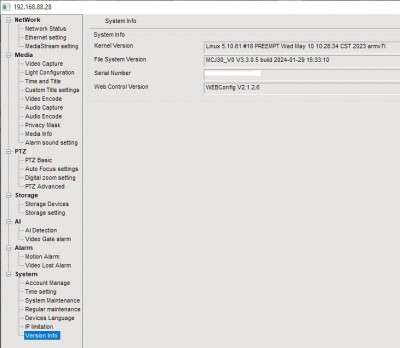

Визуально разницы не увидел.
Просто в строке "Версия файловой системы" - FP4_V110_SF V3.3.0.6 build 2024-03-20 15:29:37
У остальных было - MCJ30_V0 V3.3.0.5 build 2024-01-29 15:33:10
[/quote]
Год назад купил модуль под названием SSC377+SC450AI вот версия
