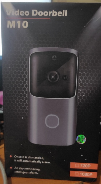

Здравствуйте, помогите с поиском верного приложения для настройки дверного звонка с названием Video Doorbell M10. С тем приложением, что в инструкции указано не получается настроить, камера не опознает QR код с настройками сети . называется WowCam. Фото внешнего вида и платы прилагаю.
