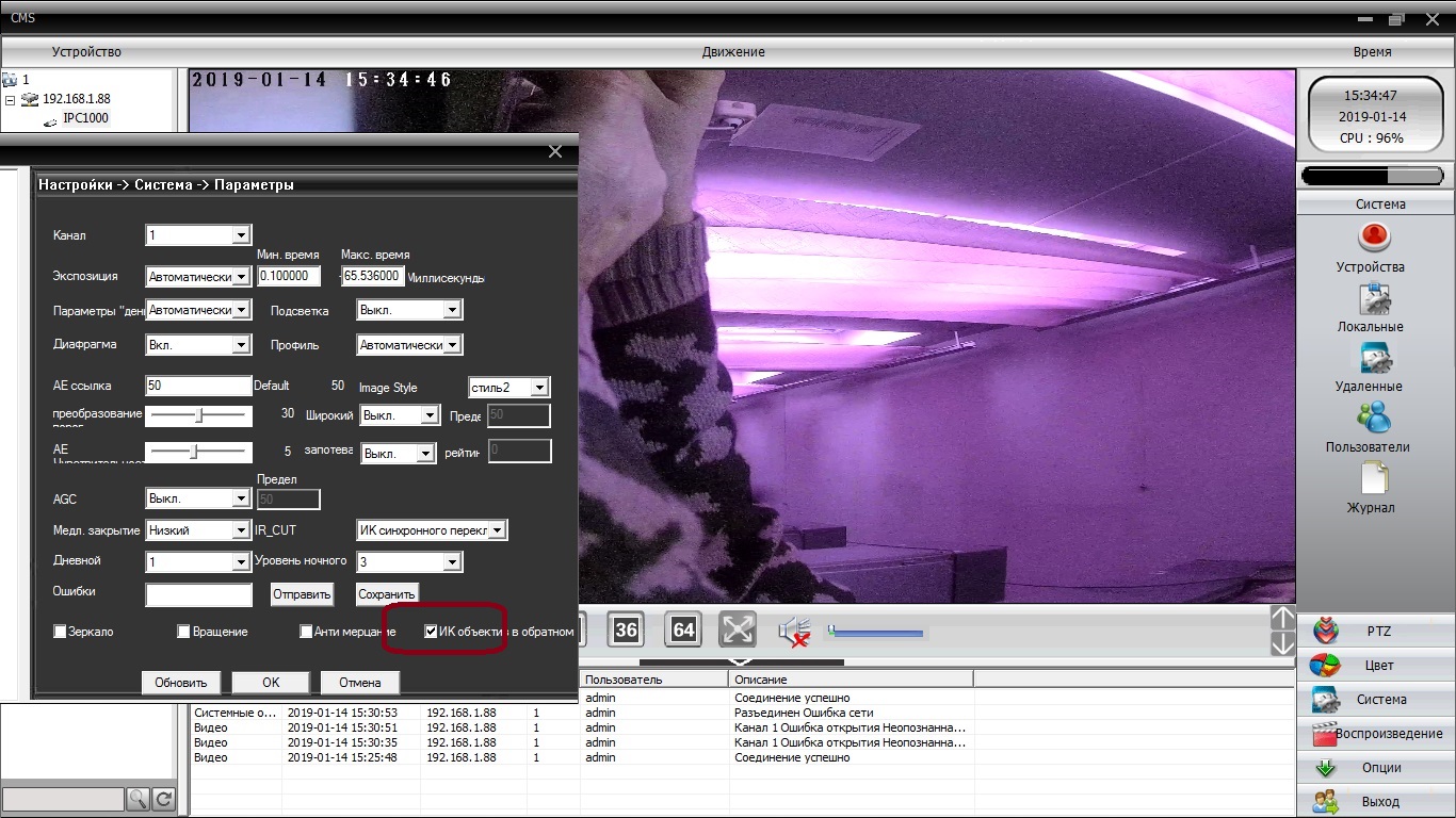

пробовал,включал,становится менее выраженный розовый цвет,но качество как будто камера сименс с35 в 0.3 Мп и назад только через сброс
там где цвета -насыщенность-контрастность покручена ,вменяемый цвет

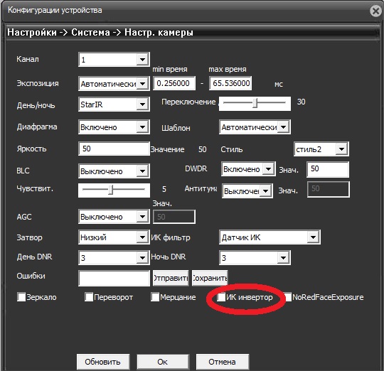

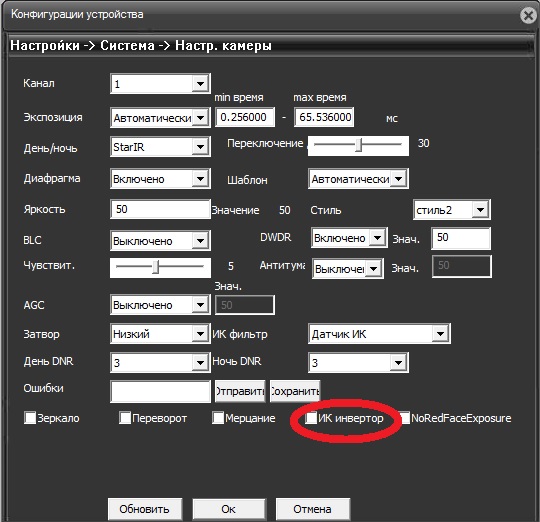

фото настроек вашей камеры

ничего не настраивал,по дефолту,подключил,запустил cms...,там где на скрине изменял цвета,там более менее,но ведь так не должно быть?

Сообщение AlienP666 » 14 янв 2019, 15:52
Значит верните все настройки по местам, а после отключите IR Swap
