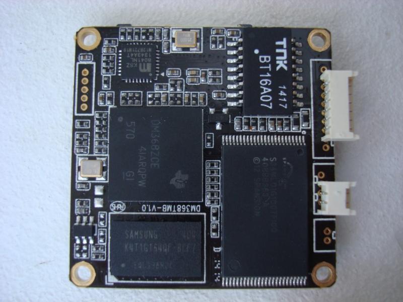

Камера работала не плохо , однако от нечего делать (весеннее обострение наверное) решил поменять прошивку. Так как с сайта http://greenultra.ru/products/ip-%D0%BA ... een-ip-150 прошивка уже стояла , я полез искать что-нибудь поинтереснее. Нашёл сайт http://greenvision.ua/ , на нем подобрал камеру с такимиже характеристиками и скачав для неё не родную , а альтернативную прошивку незамедлительно прошил. Камера прошилась , перезагрузилась и усё , загрузка 2 секунды линк и перезагрузка , и так бесконечно.
Почитал Ваш форум , почесал затылок и поняв что линукс не моё , решил выпаять флеш память MX25L25635F и слить полный дамп. Посмотрел дамп ,,,, красивый конечно , только немного не понятный. Я было думал , что вырежу из него что залил и вставлю туда родную прошивку , сохраню и залью программатором , но адреса вообще не совпадают с теме что я тут прочитал. Может кто глянет ? Ссылка на слитый дамп https://cloud.mail.ru/public/ASLy/NxaqiW1Fw , ссылка на родную прошивку http://greenultra.ru/files/firmware/gre ... 1.21.2.zip , ссылка что я залил http://greenvision.ua/images/instructio ... .1.FLS.rar , заливал прошивку не через вэб , а прошивальщиком http://greenvision.ua/images/Soft/Flasher.rar .
Посмотрите плиз , может кто сообразит как собрать родную прошивку.

Как минимум сенсор не такой в твоей imx138 а в той что не работает imx225
попробуй залить этот дамп https://yadi.sk/d/ZOw6aEXGqFSi3" onclick="window.open(this.href);return false;

Попробую , отпишусь.oleglevsha писал(а):Как минимум сенсор не такой в твоей imx138 а в той что не работает imx225
Re: Помогите с Green ip-150
oleglevsha !!! Теперь хош не хош , а ты мой друг. Все заработало . Огромное тебе человеческое спасибо.

не ломай больше... Тебе повезло, что мне не спалось вчера...))))
