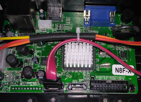

регистратор после вируса, лан не работает, бут не грузиться через консоль. Плата t4-3520d-v1.03.Буду очень благодарен за Вашу помощь.

Вот тут получше фото https://yadi.sk/d/Gpmkc6_73QFP8v" onclick="window.open(this.href);return false;

6808T-PL ?

Я думаю да. Крипоточип выполнен FM24C08B( дамп с него снял).spi_flash(W25Q64) тоже с него снял дамп...Если нужно я могу выложить.

попробуйте этот дамп https://cloud.mail.ru/public/5W49/ToZ3WgyYc" onclick="window.open(this.href);return false;

Вы правы, он рабочий, восстановил, интересный логотип, такого не встречал.Главное все работает. Спасибо Вам за помощь, спасибо огромное VirtualLink,
