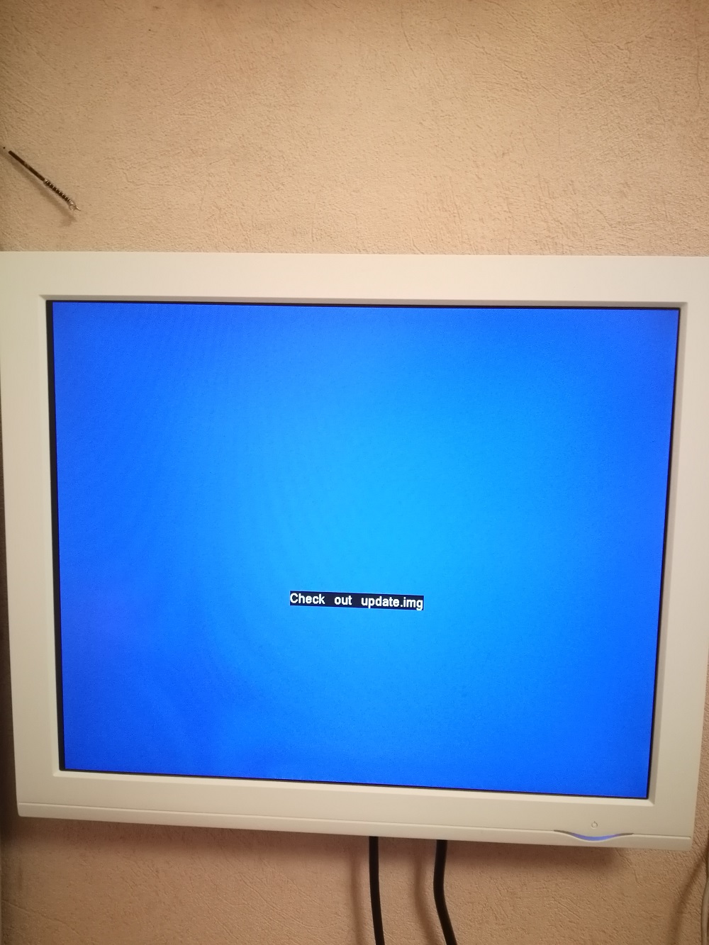

Помогите пожалуйста залочился китай регистратор

Замыкать ничего не надо!
Модель флеша буквами, а то толком не видно, чтобы гадать!
Если флеш 8, то эти файлы не прокатят!

Записанные файлы на флешку от dede дают такой результат

что то типа этого удалось считать 25064FV6F6 снизу 1616
