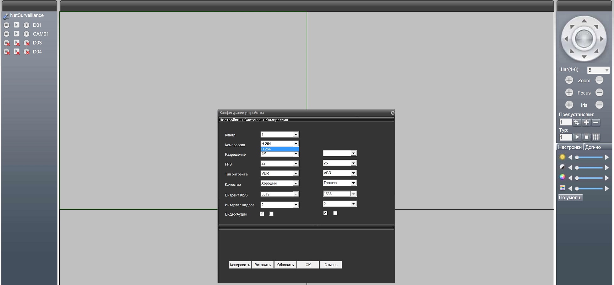

kROOT писал(а):ХМ определяет камеру либо как ONVIF, либо NETIP. В каком месте он написал хиквижен я даже предположить не могу.
Качества в мультиэкране зависит от доппотока, надо в интерфейсе камеры настроить D1 нужного качества.
Hi3798M понимает Н265, надо зайти в настройки кодека на реге и поправить.
Как то не верится, что N6200-9EH показывал на мониторе камеру, когда она была настроена с кодеком Н265.
Доп.поток стоял в QVGA в качестве "Best". Поменял на VGA - стало существенно лучше.
N6200-9EH показывал на мониторе камеру, когда она была настроена с кодеком H264. Я перевёл камеру в H265, однако рег. H265 не видит. При нажатии "Compression" в настройках регистратора, при просмотре через монитор напрямую - регистратор уходит в ребут. Через web-морду вариант только один - H264.
P.S: Вручную удалось перевести "Hikvision" на NETIP.
