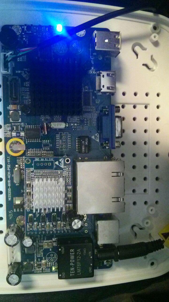

Нужно восстановить рег
После прошивки на несовместимую прошивку получил кирпич....
Регистрар 4х канальный с РоЕ.
Фото прилагаю.
Фото прилагаю.

Прошил от такой же модели, но V2 плата.VirtualLink писал(а):Это как?!kotcat писал(а):После прошивки на несовместимую прошивку получил кирпич....
Какой именно прошил?
Схавал он ее весело из вебинтерфейса и больше не загрузился.

VFS: Disk quotas dquot_6.5.2

Re: Нужно восстановить рег
Прислали прошивку?kotcat писал(а):Запросил у продавца прошивку что была ранее.
Из того что есть тут на форуме ничего похожего не нашел. В основном у всех XM, а мой, если я правильно понял - Longse.
Прошивку брал с http://www.herospeed.net/en/" onclick="window.open(this.href);return false;
Они убрали доступ к прошивкам на реги V1. То что там лежит только V2. Причем никакого описания там нет. У новых интерфейс как у Хика. Вот я и обновился...
Да, ты правильно понял, что у тебя!
Нет еще. Пришлют - выложу.
- VirtualLink
- Сообщения: 1846
Что-то тянут, как будто на очень дальний склад надо идти пешком, через непроходимые джунгли, а главный смельчак с последнего захода так и не вернулся!kotcat писал(а):Нет еще. Пришлют - выложу.
Дело в том что первый мой запрос прошивки был еще в декабре.VirtualLink писал(а):Что-то тянут, как будто на очень дальний склад надо идти пешком, через непроходимые джунгли, а главный смельчак с последнего захода так и не вернулся!kotcat писал(а):Нет еще. Пришлют - выложу.
Сейчас лопнуло терпение, пожаловался начальству продавца, вроде закрутилось. Но ждать полюбасу хз сколько...
- VirtualLink
- Сообщения: 1846
Пока время идет, сними дамп, что есть и укажи конкретную прошивку, которой "окирпичил"!kotcat писал(а):Дело в том что первый мой запрос прошивки был еще в декабре.
