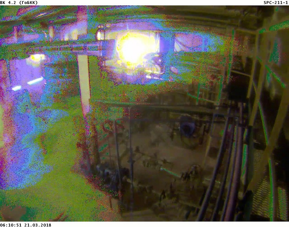

Камера Basler BIP2-1300c-dn с недавних пор на получаемом изображении появляются искажения (Прикрепил скриншоты). Если настроить камеру на разрешение 640x480 и поставить 2,5 FPS - искажения проявляются постоянно.
Обновление прошивки ничего не дает. Что еще можно посмотреть?
Re: Деффекты в изображении
Попробуйте сбросить настройки по умолчанию. Очень похоже на заевший ИК-фильтр.
Настройки сбрасывал, не помогает.
Тогда я пожалуй не рискну предполагать на таком древнем оборудовании:
Было похоже на камерах ЭВС, но там солнце на закате светило прямо в камеру, сначала такая картинка, а потом чёрный экран, возможно это связано с выгоранием матрицы и старением оборудования.
Ради эксперимента попробуйте камеру наклонить так, чтобы свет из окон? не попадал на картинку.
П.С. Камера не старая?
