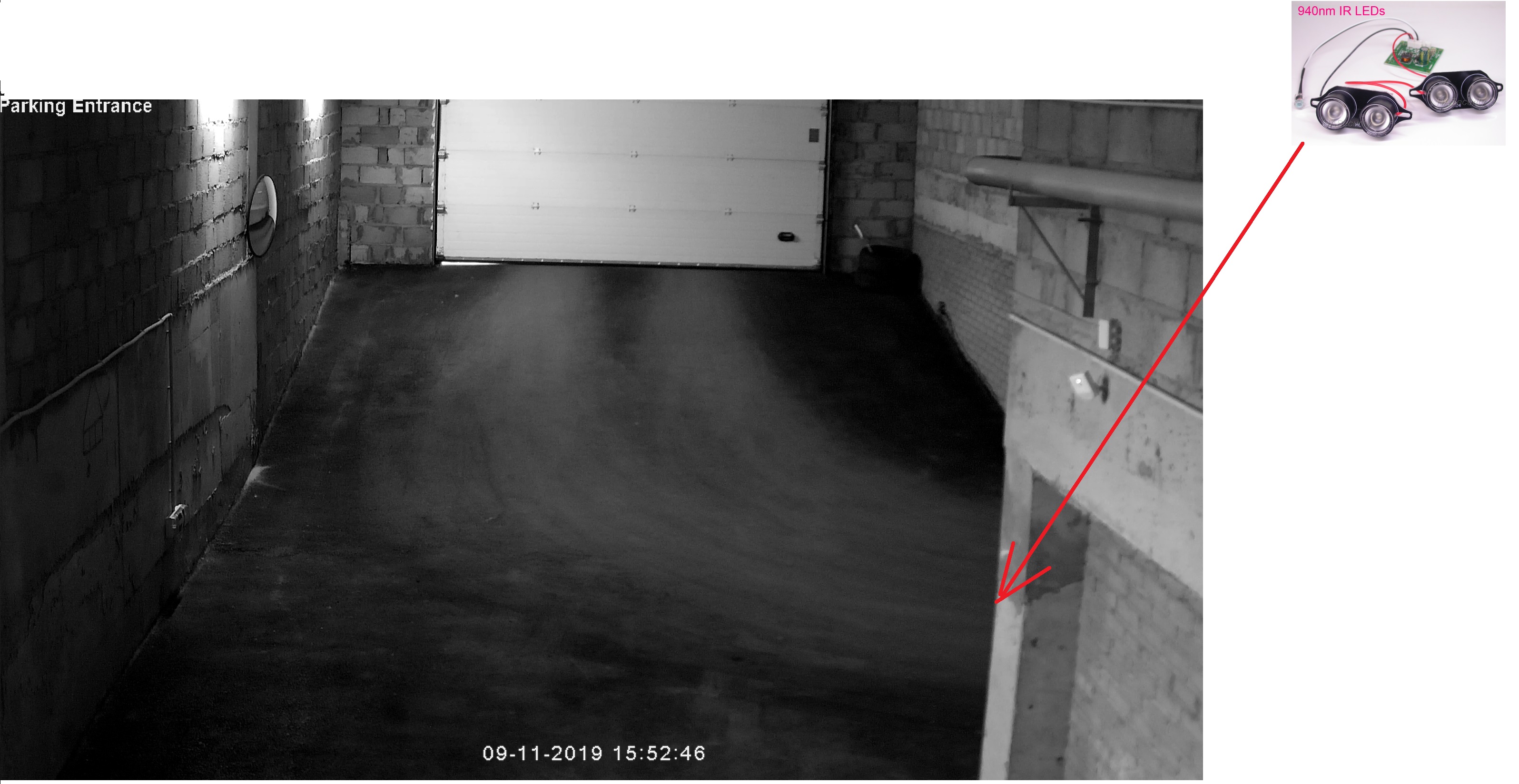

Сообщение kROOT » 09 ноя 2019, 10:39
Я бы перевел в ЧБ режим и ИК прожектор по мощнее. Яркой лампой будем слепить водителя, а ИК не видно.

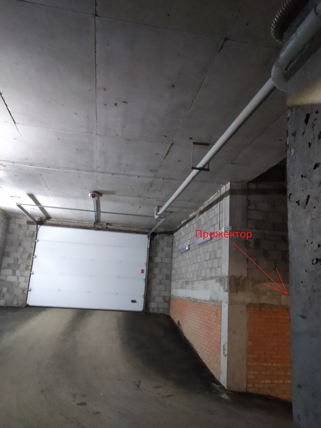

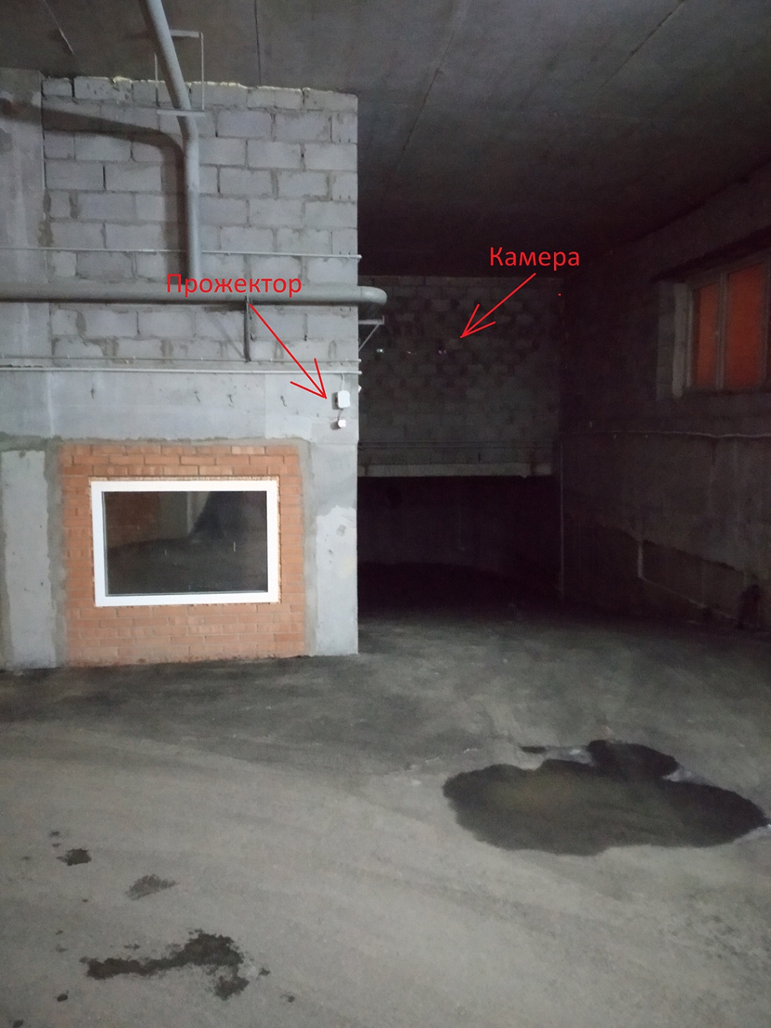

ЧБ режим не особо помог. А вот по подсветке вот какую штуку задумал:
Планирую приобрести у хлонга модуль с четырьмя ИК-светодиодами и разместить его на стене (показал стрелкой) и направить на въезжающие автомобили. Как думаете - поможет?

Сообщения: 13930
Re: Как улучшить разборчивость автомобильных номеров?
Сообщение kROOT » 09 ноя 2019, 19:21
Тот который дешевый, слабенький на самом деле, корпус маленький.

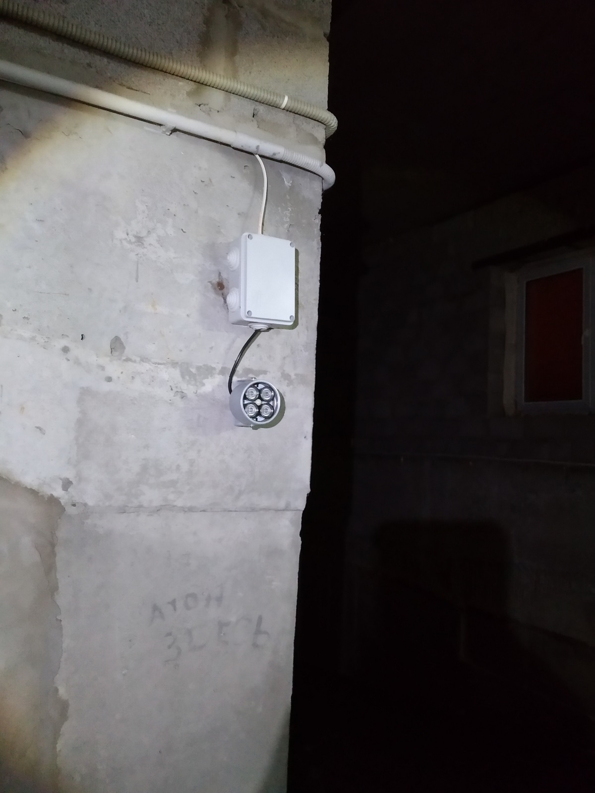

В общем установил я дополнительный прожектор. Ситуация в лучшую сторону не изменилась :(
