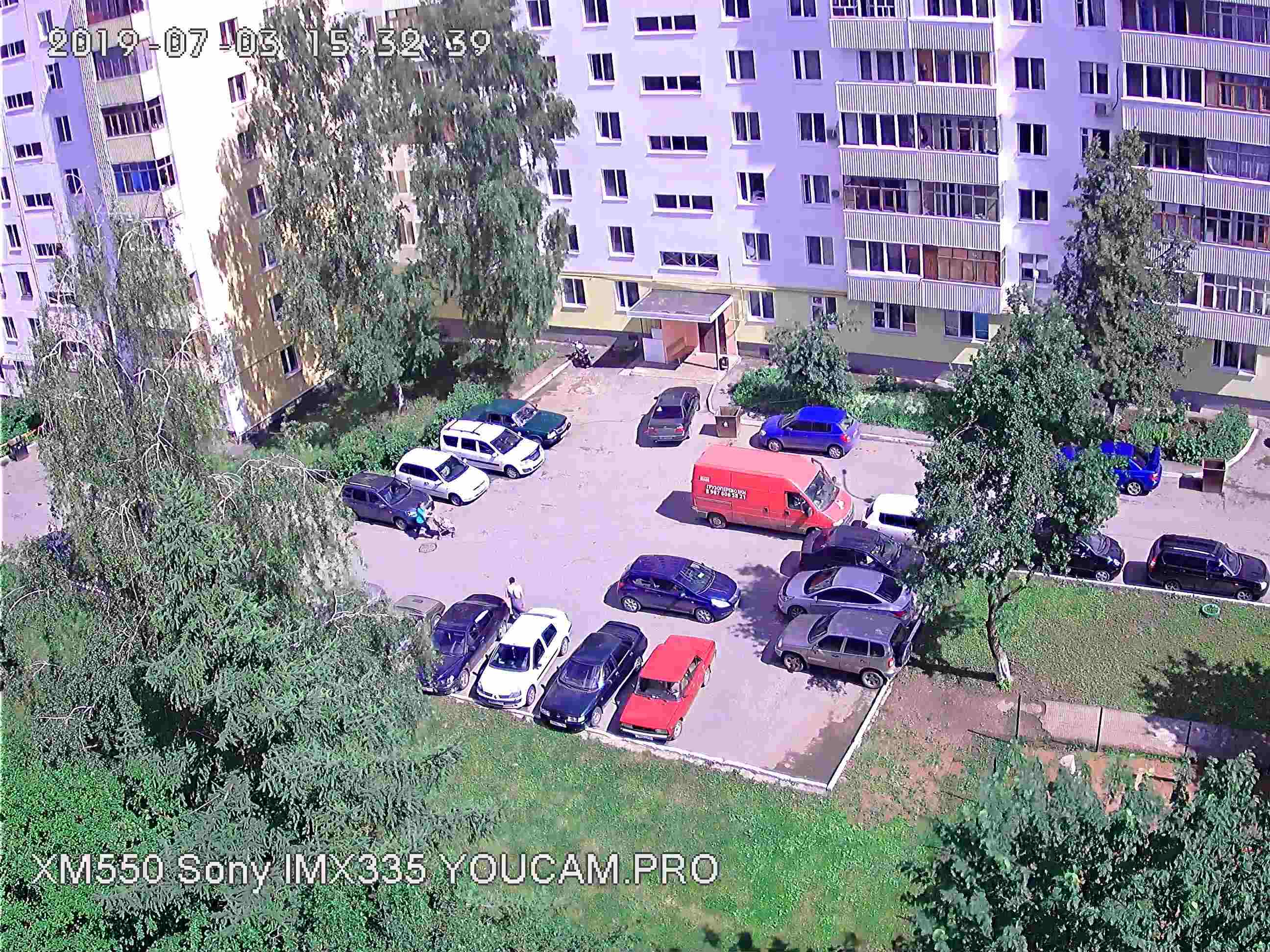

Поменял местами объективы F0.95, дело таки в красном фильтре, там где меньше угол обзора, новая ребристая на фиксированном фильтре, там где шире на IR-CUT 16мм. Посмотрим как ночью показывать будут. Скрины пережаты до 13% jpeg

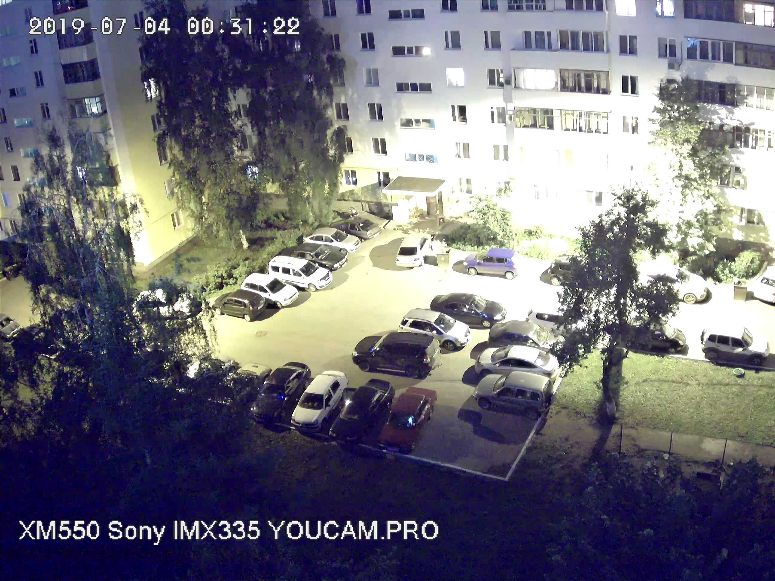

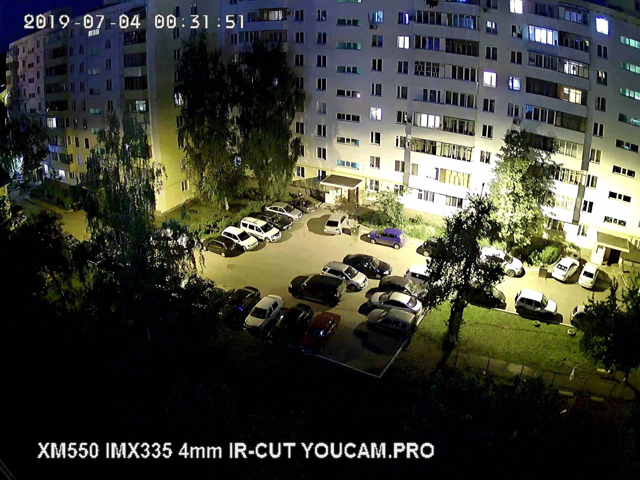

Вот вечерние скрины с вариантом чб. С красным фильтром опять похуже. Постараюсь завтра синий фильтр поставить.

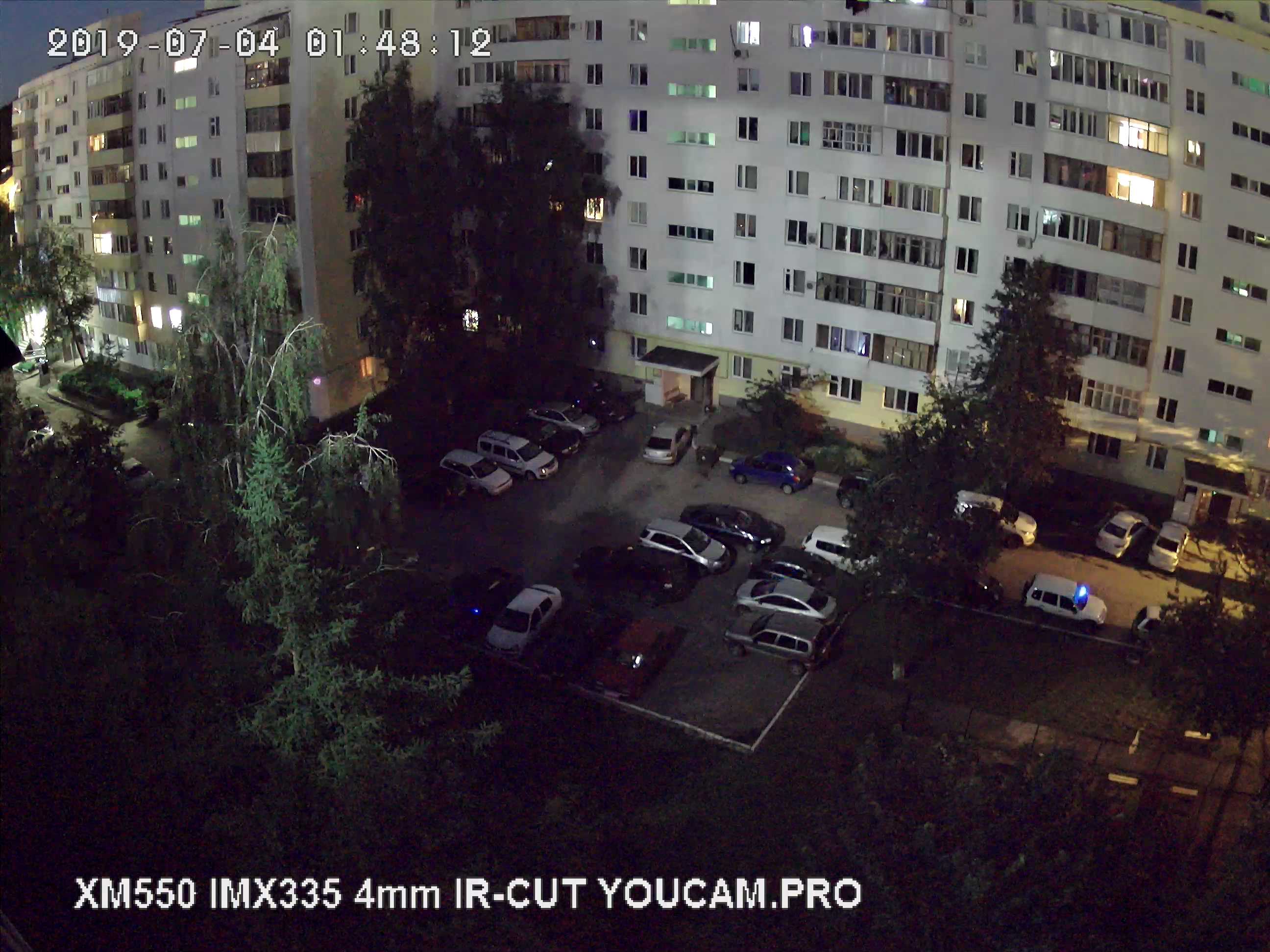

Ну и в полной темноте. Можно сделать однозначный вывод,что по чувствительности ребристые объективы уступают гладким и имеют большее фокусное расстояние. На мех.фильтре гладкие показывают неплохую ночную картинку как в цвете, так и в чб. Красный фильтр на 335 почему то искажает цвета, хотя на 307 с этим все отлично, может конечно фильтр попался какой то бракованный.
kROOT, да нацарапайте на своем ребристом объективе f6mm и заканчивайте его сравнивать с более настоящими 4мм. В самом общем виде: чем меньше фокусное, тем выше светосила.
Тем более заканчивайте пытаться делать выводы о светосиле при работающей автоматике вытягивания яркости кадра

проблема в том, что те гладкие и старые пластиковые F1.0 показывают угол обзора больший, чем обычные 3.6мм объективы на аналогичных матрицах, так что я склоняюсь к тому, что гладкие имеют 3.3-3.4мм, а ребристый самый что ни на есть 4мм, ну может чуток побольше, но никак не 6.Andry_S13 писал(а):kROOT, да нацарапайте на своем ребристом объективе f6mm и заканчивайте его сравнивать с более настоящими 4мм. В самом общем виде: чем меньше фокусное, тем выше светосила.
автоматика одинаково настроена, да и без нее качество разнИтся примерно с тем же соотношением. Это для вычисления некоторых коэффициентов можно отключить автоматику, но у клиентов камеры то будут стоять с этой автоматикой, поэтому надо показывать как это будет выглядеть.
