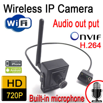

Всем привет, подскажите пожалуйста, почему на Mini NVR через монитор к реге или Goolink на мобиле не показывает мини камера, а через веб морду или CMS показывает? В настройках подключения камеры в NRV пишет порт onvif 8899? И не проходит подключение через вебморду камеры? Баг? Кривая прошивка? Внешне практически такая же камера http://g01.a.alicdn.com/kf/HTB1VAfHGXXX ... 50x350.jpg" onclick="window.open(this.href);return false; Подскажите кто сталкивался. Заранее спасибо за ответ.

svatosloveshahov писал(а):Всем привет, подскажите пожалуйста, почему на Mini NVR через монитор к реге или Goolink на мобиле не показывает мини камера, а через веб морду или CMS показывает? В настройках подключения камеры в NRV пишет порт onvif 8899? И не проходит подключение через вебморду камеры? Баг? Кривая прошивка? Внешне практически такая же камера http://g01.a.alicdn.com/kf/HTB1VAfHGXXX ... 50x350.jpg" onclick="window.open(this.href);return false; Подскажите кто сталкивался. Заранее спасибо за ответ.
у меня такая, внешне похожая, от Mike, работает по протоколу i16, везде показывает.
