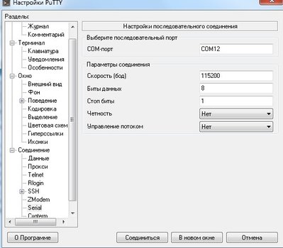

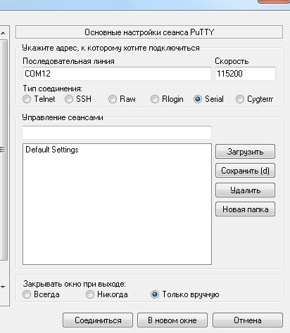

Иван2018 писал(а):открываю putty, прописываю ip рега 192.168.1.10, порт не меняю, com port ставлю такой как в диспетчере устройств. нажимаю соединиться, открывается черный экран с зеленой точкой ВСЕ
а причем тут адрес и ком порт? это совершенно разные средства коммуникации.
Иван2018
Сообщения: 89
Зарегистрирован: 13 июл 2018, 10:28
Сообщение Иван2018 » 15 июл 2018, 11:19
так тут не надо ставить com port? у меня при открытии стоит 1, а в диспетчере 4.???

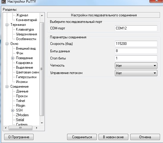

Сообщение Иван2018 » 15 июл 2018, 11:22
вот
Иван2018
Сообщения: 89
Сообщение Иван2018 » 15 июл 2018, 11:24
а в имени хоста я ввожу ip рега... правильно?
dede
Сообщения: 1957
Откуда: Луганск
Сообщение dede » 15 июл 2018, 16:57
предыдущий скрин как раз был правильный, там вводите COM4 или какой там он у вас, никаких хостов вводить нигде не нужно

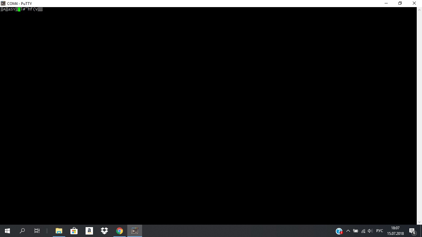

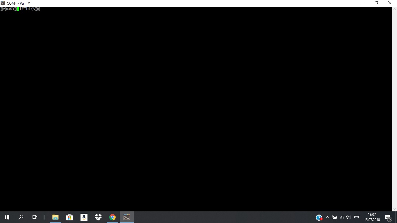

Сообщение Иван2018 » 15 июл 2018, 18:10
появились символы
Сообщения: 13960
Сообщение kROOT » 16 июл 2018, 12:02
скорее всего Tx Rx перепутаны, но может и скорость порта не правильная.
Иван2018
Сообщения: 89
Сообщение Иван2018 » 16 июл 2018, 13:19
поменял местами Tx и Rx и иероглифов нет
