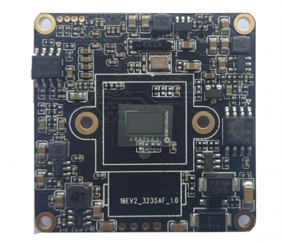

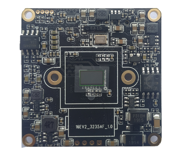

Там такой модуль от camhi https://item.taobao.com/item.htm?id=602445034295 (вариант 5MP)
А вы имели с ним дело ?
Как он в сравнении с IVG-85HG50PYA-S ? Я больше к нему склоняюсь, но мне нужна запись на флешку. Вот тут писали, что можно прикрутить модуль расширения
Этот модуль едет вместе с IVG-85HG50PYA-S. Как получу - сравню. На camhi традиционно должен быть полноразмерный snapshot.
завтра получу такой модуль. https://ru.aliexpress.com/item/33013408 ... CyMNy&mp=1
кажется это он. (5М, с зумом и платой расширения)

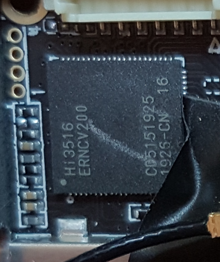

Помогите определить процессор? Версия программы V20.1.23.6.3-20190928
Подозреваю, что это Hisilicon 3516EV200. Но у этого вроде бы прошивка была V19?

takr0m писал(а):
05 дек 2019, 21:25
С другой стороны плата такая?
Если да, то это Hi3516EV200, производитель Shenzhen Hichip Vision Technology (приложение CamHi).
