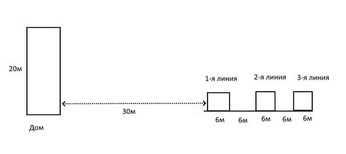

1. Стена гаража (первая линия гаражей)
2. Я думал, вообще площадка вся, т.е. ширина линии (30 м), см. рисунок. Вы предлагаете сегментировать несколькими камерами? На линии 5 гаражей стоит, грубо 6x4 м.
3. Крыша 6-тиэтажки, т.е примерно 6x3 + 2 = 20 м.
ctvnoob
Сообщения: 48
Зарегистрирован: 09 сен 2020, 12:10
Re: Выбор ip-камер
Сообщение ctvnoob » 12 сен 2020, 14:07
Как-то так (немного неаккуратно нарисовал, но по метражу примерно так)
В область наблюдения должны попасть зоны перед гаражами (6м)

Сообщение reanimatorlash » 12 сен 2020, 17:19
какова высота гаражей? хотя и так уже ясно, исходя из указанных данных, расположение камер слишком низкое:
перед первой линией будет видно всё
проезд между 1й и 2й линиями будет просматриваться менее чем на половину, ближняя сторона к камерам (стена 1й линии) просматриваться не будет вообще, возможно на камеры будет видно небольшой кусочек перед стеной 2й линии, но не более
проезд между 2й и 3й линиями просматриваться практически не будет, выше половины стены 3й линии, может чуть ниже, ближняя сторона к камерам (стена 2й линии) просматриваться не будет вообще.
за 3й линией просматриваться небудет ничего.
маштаб на картинке, 10px/m
в таких условиях, установка камер буде лишь для галочки, независимо от колличества мегапикселей камеры

в таких условиях вариант установки камер целесообразен только при расположении оных непосредственно на гаражах
