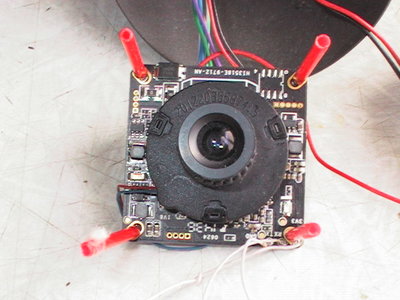

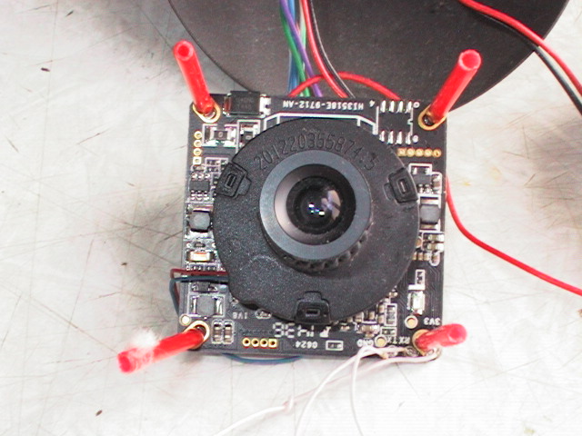

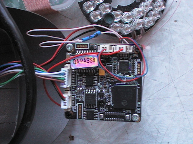

Платы одинаковые, но на одной есть еепром, а на другой нет?Или платы сильно разные?
Re: не позволяет очистеть раздел "config" камера Hi3518C
платы совсем разные,я же в посту выше писал сравнение плат по набору микросхем.На рабочей (донор прошивки) 24C08 + MX25L128 +Hi3518E.На нерабочей плате W25Q128 + Hi3518E и все.место под 8 ногую микруху есть,но она не припаяна.
вот фото нерабочей платы
