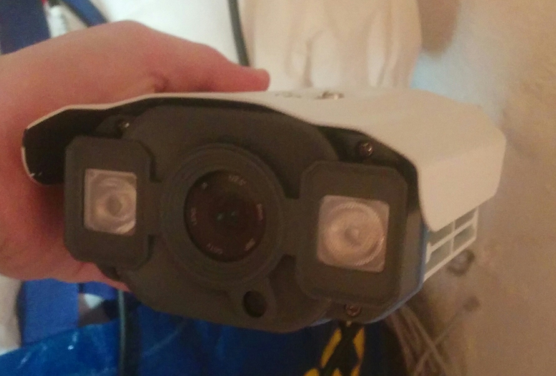

Всем доброго времени суток.
Нужна помощь в настройке IP-камеры.
Беда в том, что ни коробки, ни документации к ней не осталось. Сама камера - ноунейм, на корпусе нет никаких опознавательных знаков.
Пробовал подключать камеру к ноутбуку через свитч и сканировать 192.168.0.0/24 и 192.168.1.0/24 нмапом - глухо.
Сама камера новая, работает (по крайней мере включается ИК-подстветка).
Фото пациента прилагаю.

Возможно что в Вашей камере по умолчанию включено получение IP по DHCP.
И если в сети через которую Вы пытаетесь подключать камеру, нет сервера DHCP, то правильная ШЗ-камера, через не которое время (не услышав DHCP сервера и не получив от него динамического IP) должна сама себе присвоит IP адрес из диапазона 169.254.ххх.ххх / 16

подключить к роутеру с включенным DHCP сервером и глянуть. Как минимум узнаете MAC. А возможно и адрес получит. Впрочем зная MAC адрес то же узнаете.

Ну зная МАС, можно и истинного производителя вычислить (если конечно он не коренной абориген Ли с зеро маком).

Вопрос решен.
