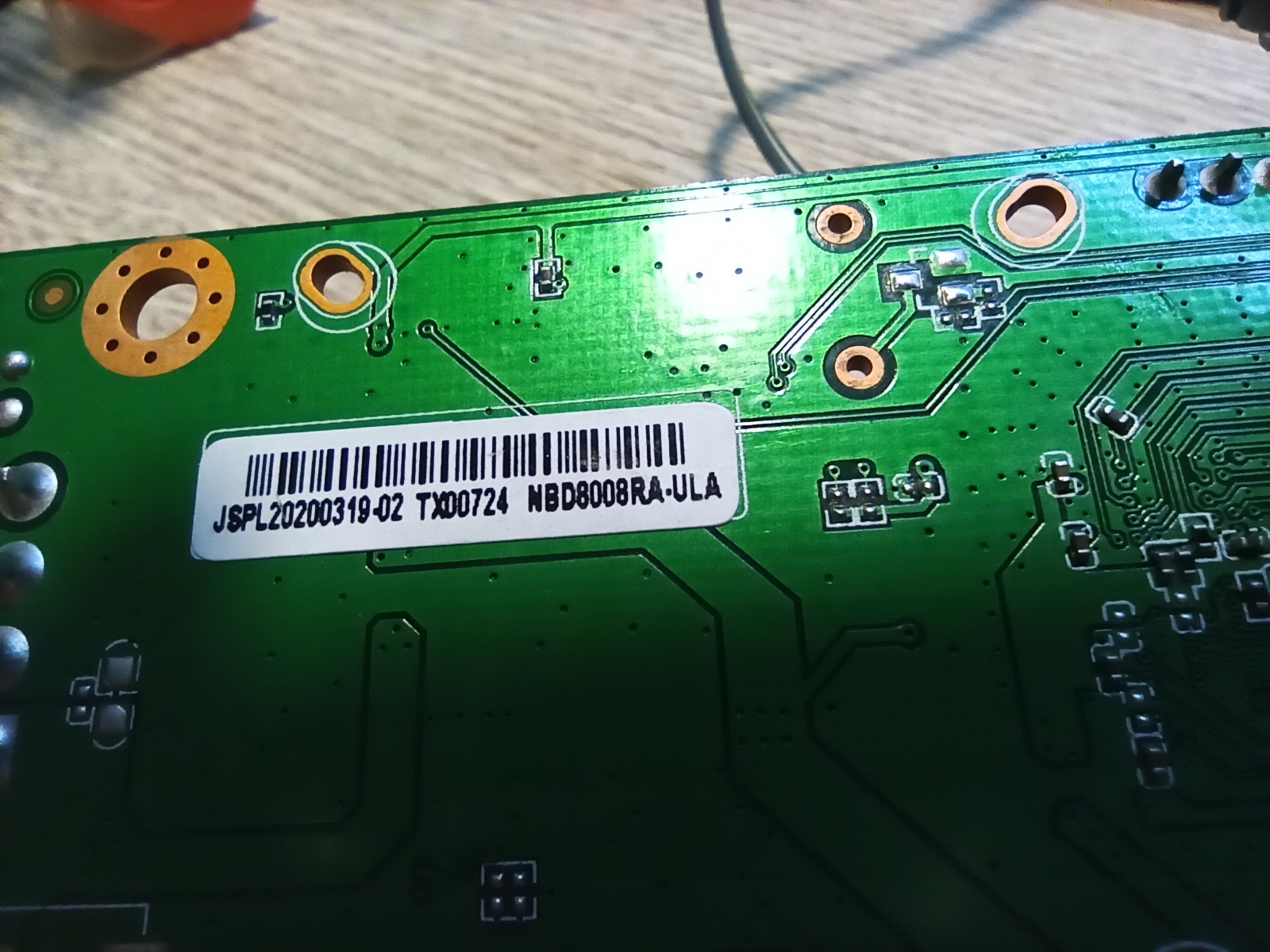

Пришел сабж с алиэкспресс. На видео выходах нет сигнала. Индикаторы на rg45 не светятся. По rs232 пишет "system startup" и дальше загрузка не идет. Конкретно под NBD8008RA-ULA дамп не нашел, пробовал похожий но ничего не меняется - либо систем стартап, либо шлет пробелы в консолей.

Ситуация один в один выше изложенной! "Опознавательные знаки" девайса на фото. Прошу помощи гуру!
