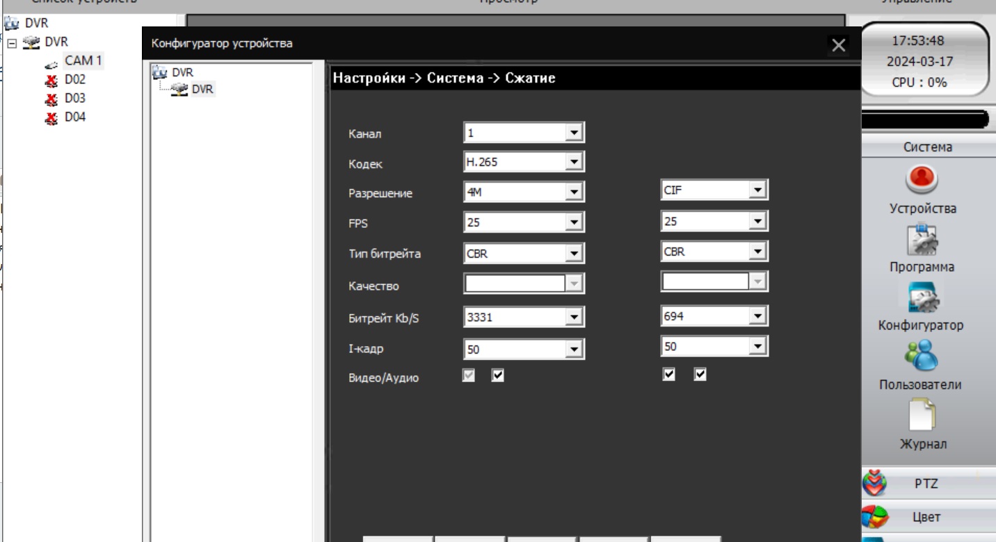

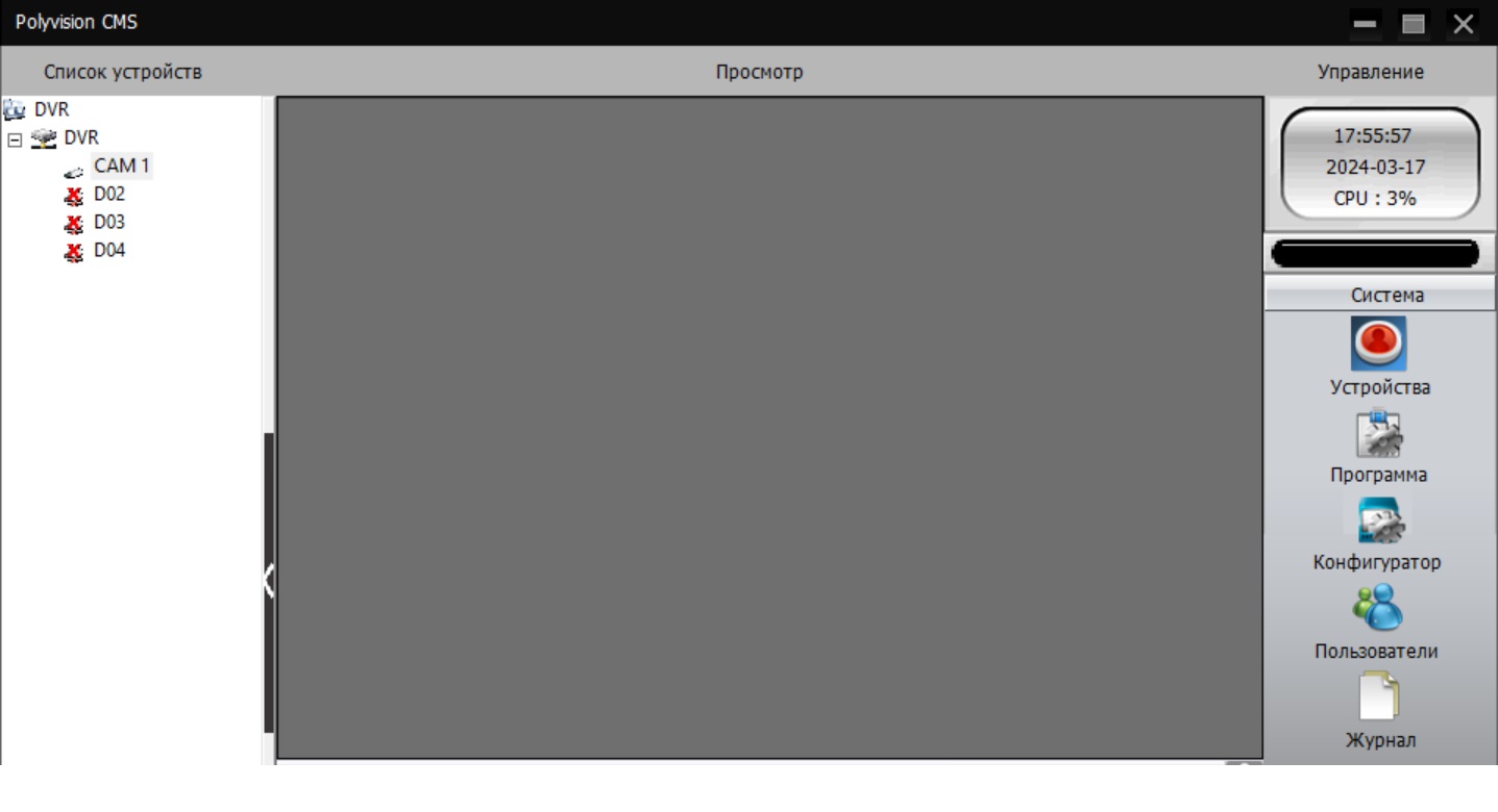

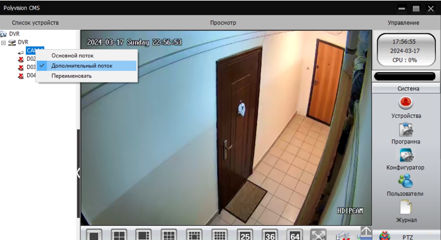

Здравствуйте. Приобрел на Озоне камеру IP 5Мп 1920P Ps-Link BMV4X50IP. Подключил ее к регистратору, но проблема в качестве - не хочет показывать основной поток, просто серый фон в окне просмотра. Показывает только доп. канал. Соответственно при воспроизведении записанных событий видится серое окно. Возможно я что-то неправильно делаю, в этом деле совсем не специалист. До этого стояла обычная без PTZ камера, проблем с этим не было. Причем еще до "привязки" камеры к регистратору, когда она просто показывала напрямую без архивации, было то же самое. Пытался настроить ее и через интерфейс самого регистратора, и через Polyvision CMS - ничего не дало. Также не получается синхронизировать время в камере и в регистраторе - в ней время упорно идет на 5 часов вперед. Изменение настроек во вкладке Сжатие на VBR ничего не дает, хотя настройки сохраняются. При этом все остальные функции - PTZ, звук - всё работает. Через Onvif device manager сбрасывал настройки до заводских - без толку. Что это, брак или не хватает каких-то настроек? Просто кончается время на возврат, не хочется оставить у себя бракованную вещь.

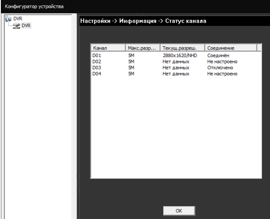

Текущий статус канала

Сообщение 2Dem » 17 мар 2024, 18:55
Ну как бы вы сейчас ежа заставляете быть ужом. Камера у вас Seetong, а программу вы насилуете от XM, вдобавок заброшенную четыре года назад.

Сообщения: 13913
Re: Нет основного потока, только дополнительный
Сообщение kROOT » 19 мар 2024, 09:28
Рег на 4 канала, значит древний, а в таких обычно Н264 кодек, а камера Н265. Смена кодека должны помочь. И CMS наверно древняя.
