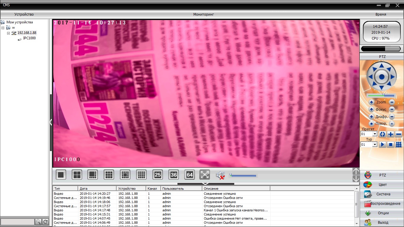

была вот такая камераhttps://ru.aliexpress.com/item/H-265-FU ... 33edpXcPsc,которая не дождалась радиатор на процессор исломалась и взамен куплена вот такая https://hupuu.com/camera/ipcb-3516dv510 ... OBP-POE-DC. при включении камеры щёлкает затвор два раза и камера показывает в розовом цвете,переключение в cms день\ночь,включает ч\б изображении.
может я что то подключил не правильно,на плату с диодами поступает 12 вольт,ещё один красный провод IRC "+" z подключил на разъём J3 (LED feedback signal (0.8V-12V) )
сброс настроек из cms результата не принёс,сейчас вспоминаю,что при первом включении она показывала в цвете,были искажены красные цвета в торону фиолетово-розового,не придал значения,так как освещение было не особо в помещении,погрешил на это,а утром она уже нормально не показывала.камера включалась в тепличных условиях.

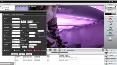

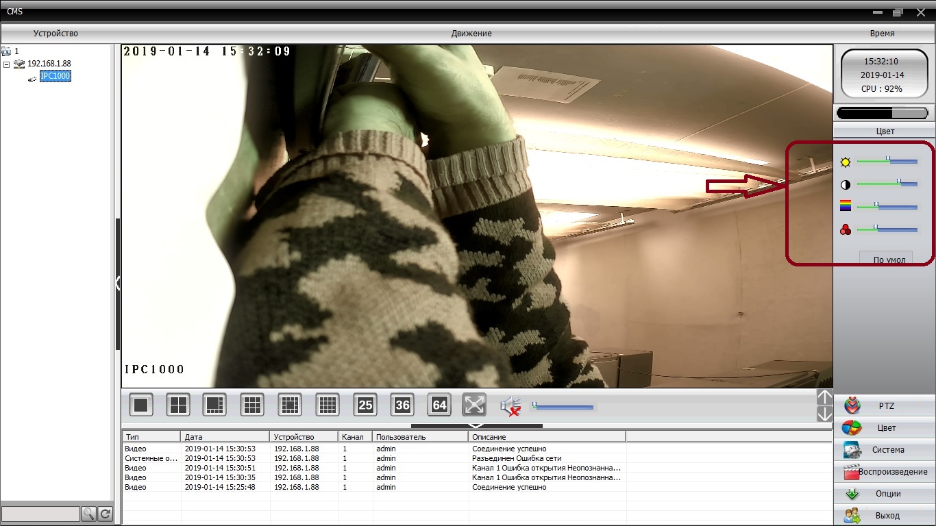

пробовал,включал,становится менее выраженный розовый цвет,но качество как будто камера сименс с35 в 0.3 Мп и назад только через сбросДобрый день. Есть аналоговая уличная noname камера. Суть проблемы такова: после включения питания переходит в ночной режим и отказывается из него выходить. Но если отключить ИК-подсветку, видеокамера остается в дневном режиме (отключал и датчик, и питание подсветки. И поочередно, и все вместе). Т.е. подсветка ведет себя корректно: при закрытии датчика освещения светодиоды зажигаются, а при открытии, соответственно, тухнут). Если отключить питание ИК-фильтра, то история такая же. Фильтр тоже функционирует исправно, как мне кажется. Выходит, что камера на программном уровне не переходит в дневной режим. Какое-то время работает в цвете. Если оставить ее, к примеру, на сутки, то может проработать в дневном режиме пару минут. А затем при включении/отключении питания на несколько секунд остается в цвете
вообщем похожая ситуация по симптомам, к сожалению автор не отписался по решению.
была вот такая камера, которая не дождалась радиатор на процессор исломалась и взамен куплена вот здесь https://avanteko.ru/. при включении камеры щёлкает затвор два раза и камера показывает в розовом цвете,переключение в cms день\ночь,включает ч\б изображении.
щас только заметил не загораются диоды ночного видения вдобавок![]()

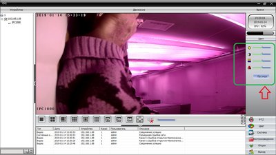

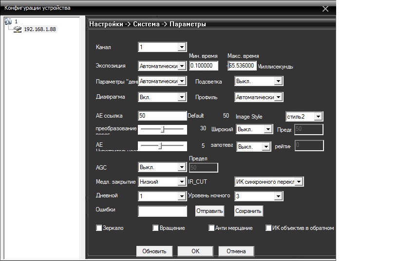

там где цвета -насыщенность-контрастность покручена ,вменяемый цвет
Последний раз редактировалось Валерий Ермоленко 14 янв 2019, 15:41, всего редактировалось 1 раз.

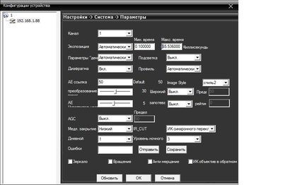

Re: Камера не выходит из ночного режима

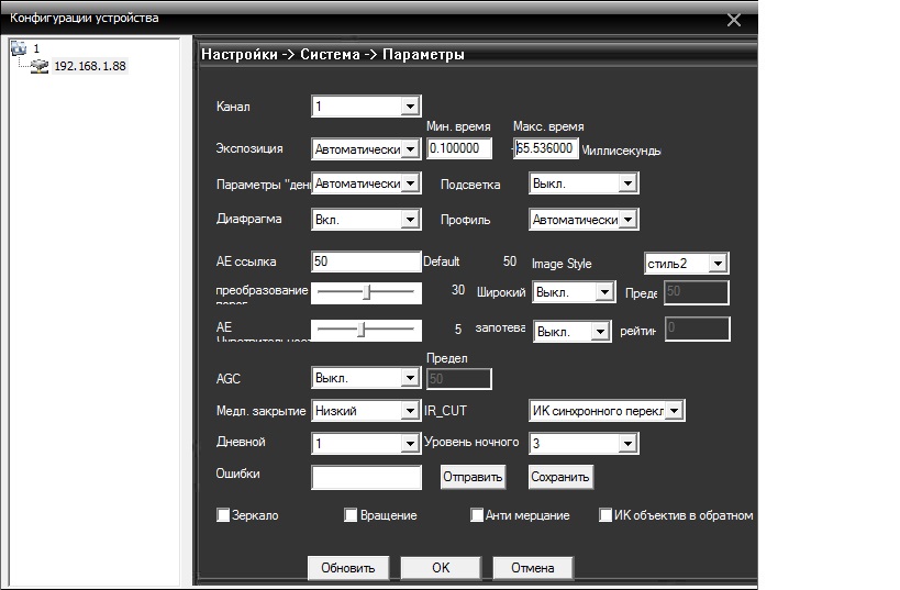

фото настроек вашей камеры
Валерий Ермоленко
- Постоянный посетитель
- Сообщения: 60
- Зарегистрирован: 10 дек 2018, 13:18
ничего не настраивал,по дефолту,подключил,запустил cms...,там где на скрине изменял цвета,там более менее,но ведь так не должно быть?
Последний раз редактировалось Валерий Ермоленко 14 янв 2019, 15:55, всего редактировалось 1 раз.

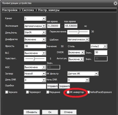

Значит верните все настройки по местам, а после отключите IR Swap
