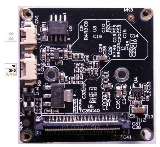

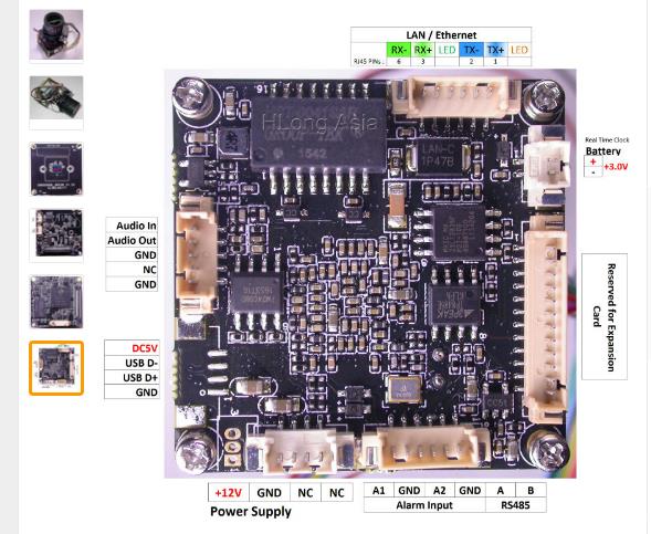

Всем добрый! подскажите пожалуйста, нужно сделать ИК-подсветку к данным камерам. Сделать подсветку не проблема, проблема в том, чтобы подсветка включалась при срабатывании области движения. На данных камерах есть выход "тревога", он я так понимаю выдаёт "тревожный аудиосигнал"(audio out) или возможен выход "0"/"1" при срабатывании?

Тревожного выхода у платы нет. Ставьте датчик движения с реле и с него включайте подсветку.
