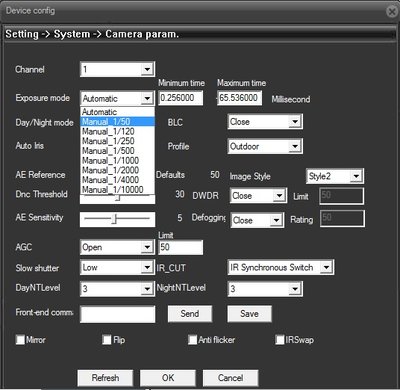

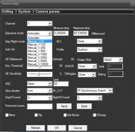

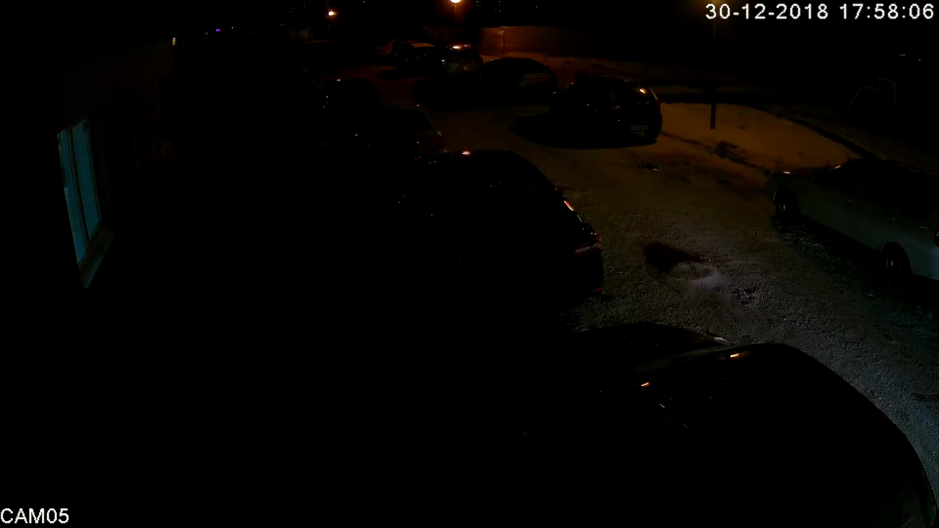

Так то улучшайзеры все были отключены. И энкодер стоял самый обычный. Битрейт только 6 мегабит. Поднял до 8.
Попробовал поиграть с выдержкой... На самой минимальной выдержке почти чёрный экран. На максимальной - вообще квадрат малевича.

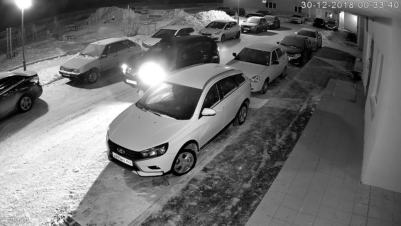

Мне показалось, что ИК-подсветка больше засвечивает номера, чем позволяет их читать...
(разрешение чуть уменьшил, чтобы вписаться в разрешённые 400кб. вложений, но суть, думаю, ясна и по этому разрешению)

Чтоб от ИК или любого другого прожектора номера не засвечивало, нужно выставлять усиление и выдержку именно по номерам, а не по остальной картинке. Вам ведь номера нужны, а не остальная картинка. Причем камеру ещё будут слепить фары, нужно создать очень высокую освещенность номера, но не слепить водителя, потому нужна ИК подсветка и узкий луч. Сильная подсветка поможет с минимизацией выдержки.

По последнему кадру: камеру нужно минимум а два раза ближе к авто либо фокусное объектива в 3 )
Сейчас какое? 2.8?
