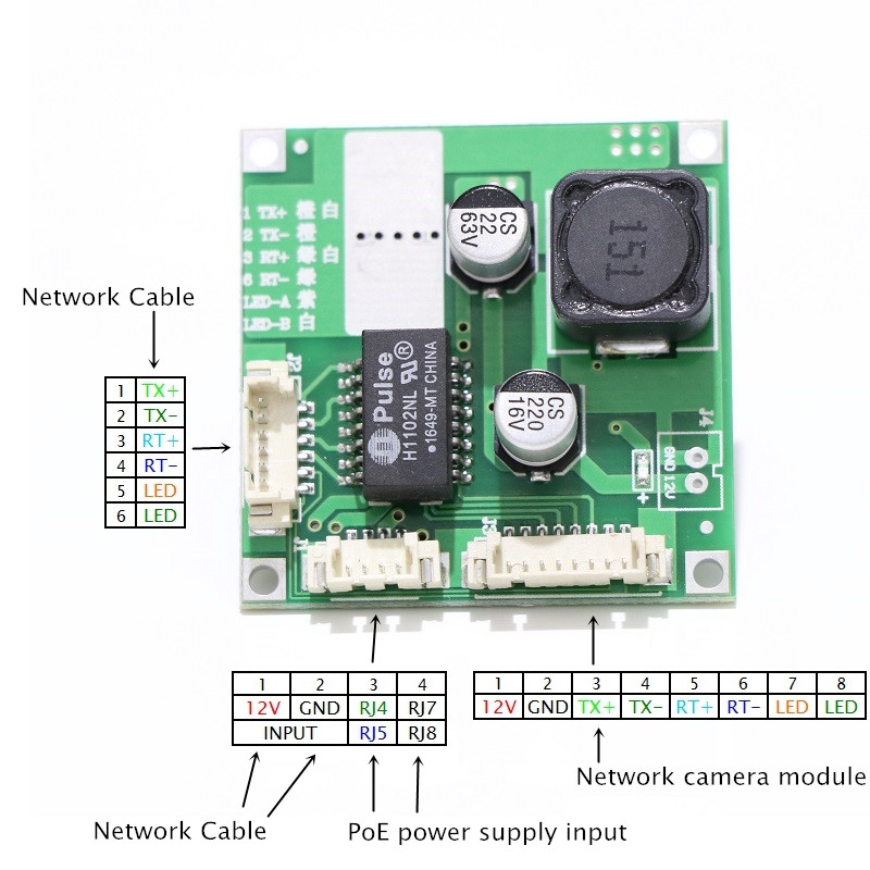

я нашёл точные ответы по PoE. данные камеры не поддерживают PoE железно, но возможно такое решение путём покупки и дополнения камеры вот таким модулем на фото:
в решения с автономным питанием такое решение не подойдёт, будут затраты на питание, где потребление исчисляется миллиамперами

В машину РоЕ зачем? Сначала 12 В преобразуем в 220 или 48 потом на камере обратные преобразования. Лишние потери.
