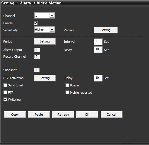

В настройках детекции рега тоже надо нужные опции выставить.

Сообщение VitoTLT » 16 ноя 2018, 21:40
Вот настройки видеорегистратора

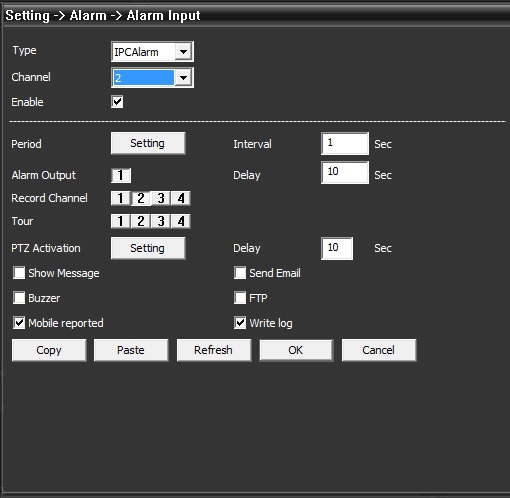

Вообще не понял зачем вам настройка в Alarm Input? У вас, что там датчик движения стоит?
Сообщения: 853
Re: Настройки изображения IP камер
Сообщение VitoTLT » 19 ноя 2018, 19:37
На всякий случай :)
