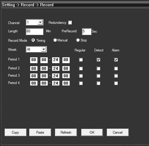

Здравствуйте. Новый день и новые проблемы
Прикупил модуль XM на Hi3516cv300 и пытаюсь его подружить с регистратором XM на Hi3578M. Проблема с записью по детекции движения.
Камера отлично распознаёт движение и регистрирует его. В логах фиксирует движение. Однако регистратор почему-то не получает с камеры информацию о том, что она видит движение. Соответственно запись по движению не осуществляет. Камера с регистратором соединена по NETIP.
Подскажите пожалуйста, что я делаю не так...

В настройках детекции рега тоже надо нужные опции выставить.
Re: Настройки изображения IP камер
Вот настройки видеорегистратора

Перешёл на ONVIF - детекция сразу же заработала...
Но ведь это неправильно. Камера и регистратор одного производителя, работают по родному протоколу NETIP и не могут никак согласоваться...

Вообще не понял зачем вам настройка в Alarm Input? У вас, что там датчик движения стоит?
На всякий случай
