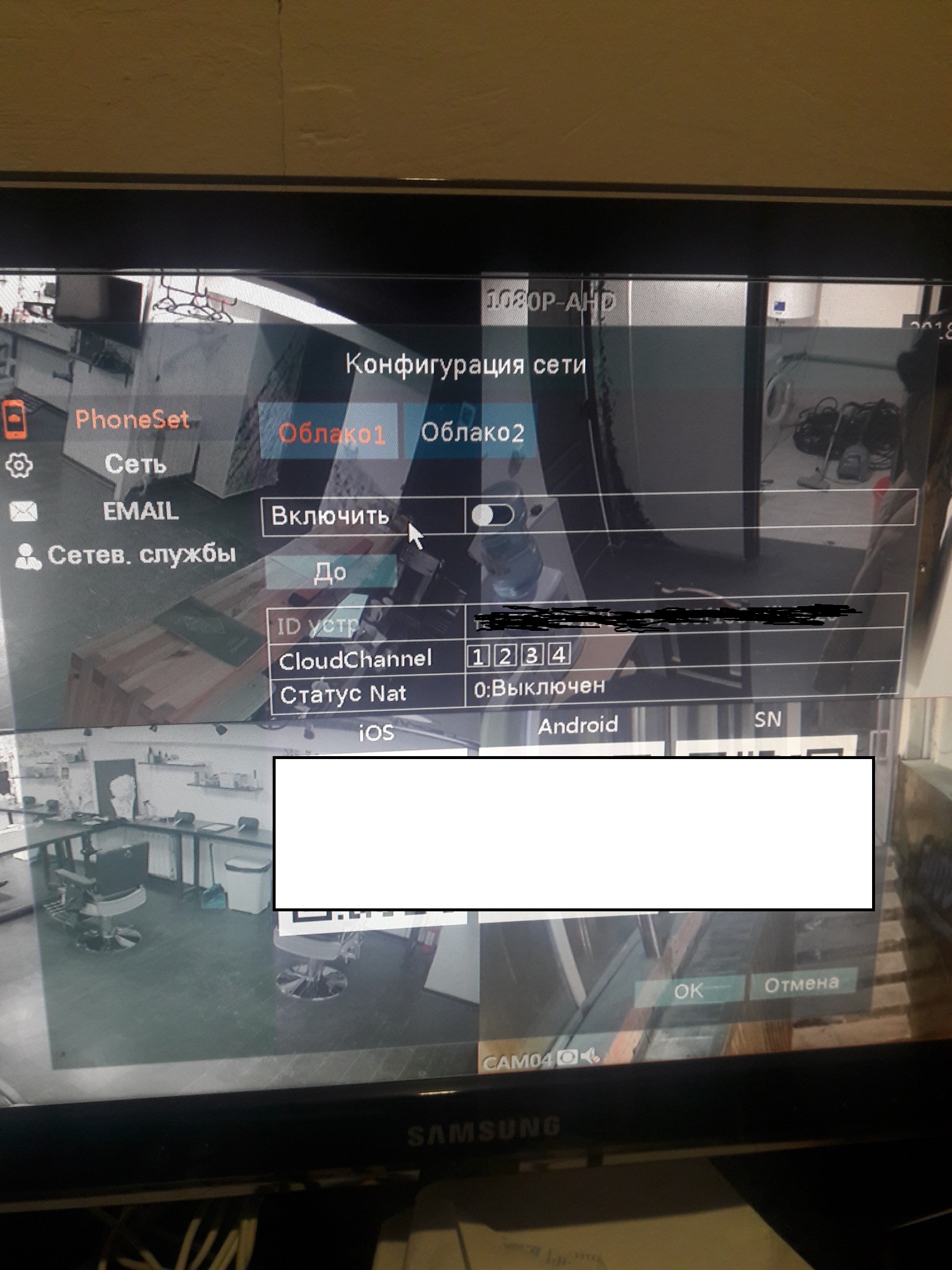

При включении облочного сервиса, скидывает время, узнал это путем пыток и экспериментов, сервис этот нужен для дистанционного подключения с телефона, а вот как сделать что бы все работало я не знаю настроек ни каких не нашел.
Настройки и на самом реге смотрел и через браузер на компе.

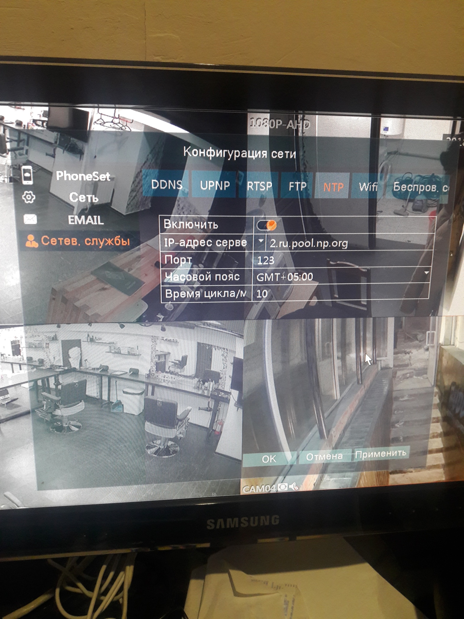

Вот фото настроек NTP, локальной сети, и настройки облака

KonBez
Сообщения: 1308
Re: Сбивается время на регистраторе
Сообщение KonBez » 10 дек 2018, 19:41
Блин, ну вот же на последней фотке выбор NTP-сервера. Нажмите на ползунок оранжевый, выключить. Настройте время и пользуйтесь.
