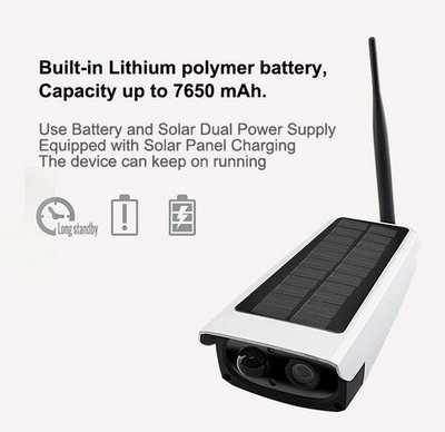

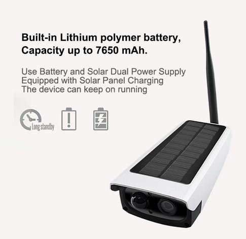

Пр условии, что амперы и солнечная активность южно-китайскаяUefLV писал(а):Новый Китайский тренд ?! ))
В качестве бесперебойника может еще норм.
Например вот расчет https://poluchi-teplo.ru/soln/kak-proiz ... neley.html" onclick="window.open(this.href);return false;
2кв.м. дает 7,57кВт за декабрь или 10Вт в час при площади НЕМЕЦКОЙ! панели 2 метра. Если там площадка 10х20см, соответственно будет давать в среднем 0.1Вт/ч или 8 мА тока. В июле 48 мА, чего тоже мало.

Для питания светодиода в муляже хватит.kROOT писал(а):0.1Вт/ч или 8 мА тока. В июле 48 мА, чего тоже мало.
