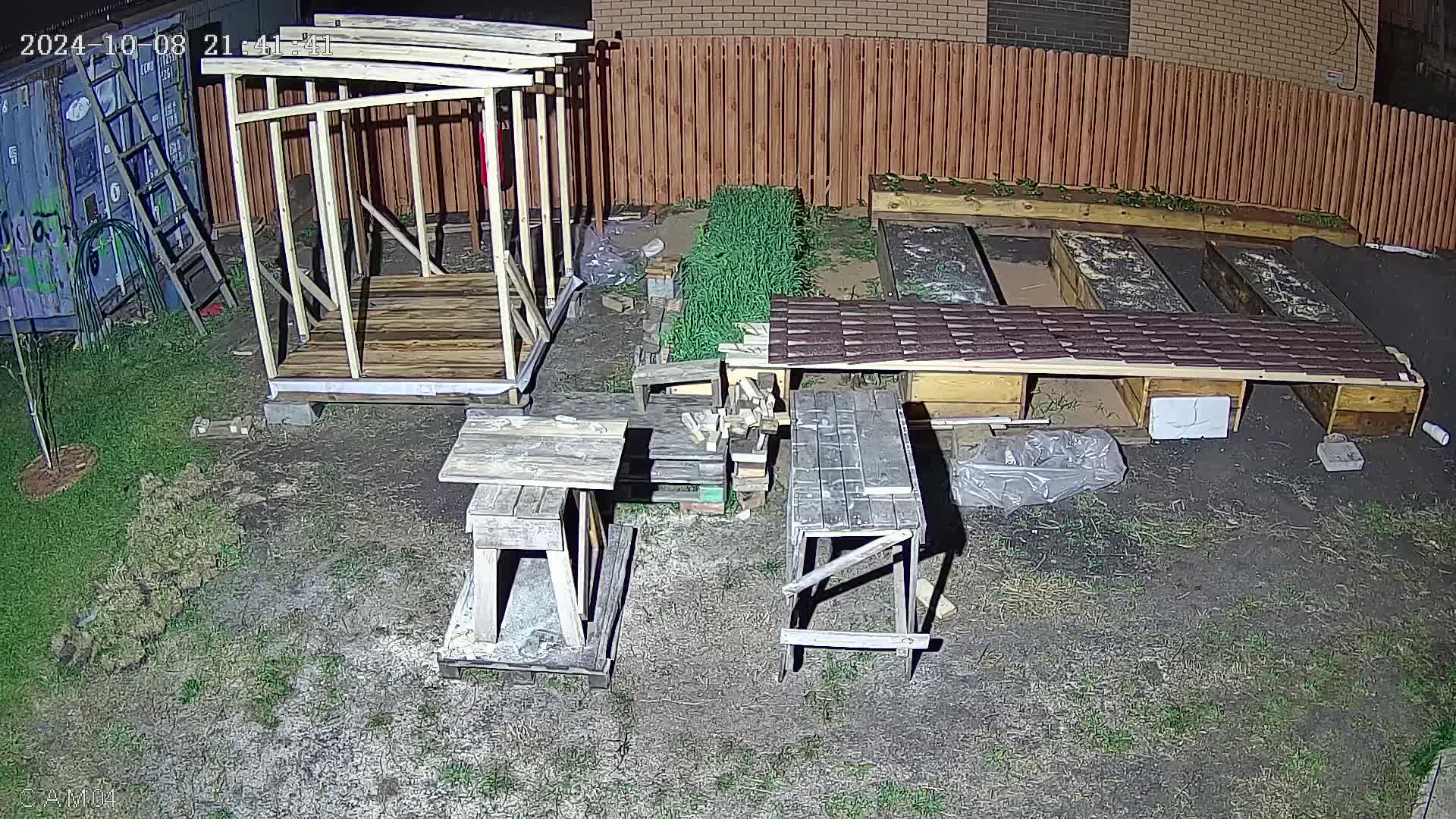

70 ватт 307 почти как днём показывает.
Так и у меня с прожектором 335 нормально показывает, на близкой дистанции
на самом деле прожектор висит на 5 метров вбок, на том же здании, т.е. прямо перед камерой не освещает
ну и второй вопрос - что прожектора зло, ибо
- нельзя освещать часть, неосвещенное проваливается в черную темень
- создает сильные локальные тени
- если напротив прожектора висит камера, прожектор ее слепит
