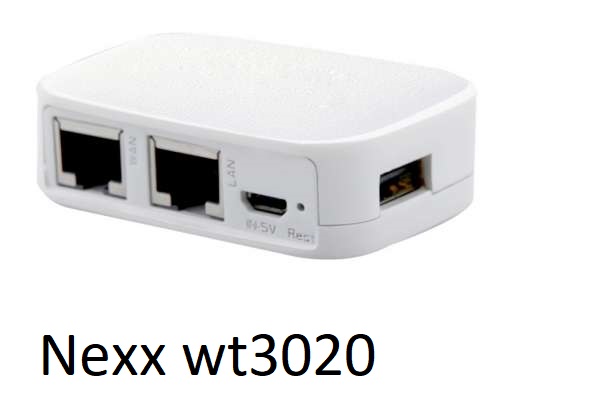

Здравствуйте. Хочу запихнуть мини-роутер на OpenWRT с модемом в корпус камеры.
Начал гуглить вопрос - все советуют для этих целей Nexx wt3020, но он в 2016 году был популярен, а сейчас его нигде не найти.

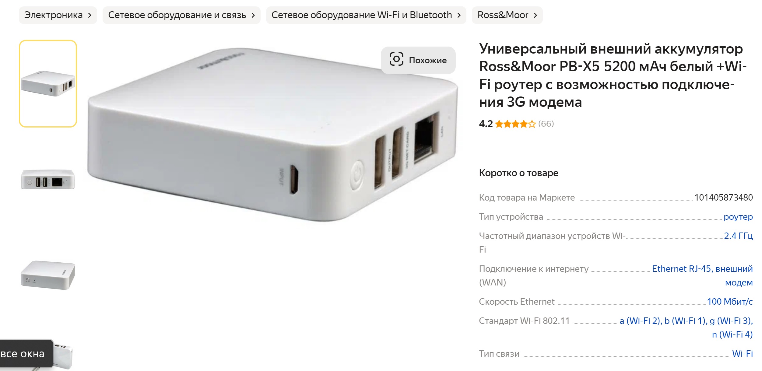

Ещё наткнулся на внешний аккумулятор Ross&Moor PB-X5 +Wi-Fi роутер с возможностью подключения 3G модема по довольно демократичной цене в 1325руб на яндекс.маркете. Но если он на маркете столько стоит, значит в китае он раза в два дешевле будет стоить.
Подскажите пожалуйста, кто и как решает этот вопрос? Наверняка есть какие-то популярные решения, которые мне на глаза не попались :)

Не понравился мне этот роутер, тем более что тогда это были какие то оригиналы, а потом начали делать клоны... Греется сильно, а значит живут не долго.
По началу я тоже делал камеры на 3020 внутри и даже некоторые камеры уже по 5 лет работают, но это колхоз, потом перешел на модули под размер модуля камеры, но сейчас думаю надо переходить на роутеры в отдельных боксах, универсальнее и по деньгам может быть даже дешевле.
