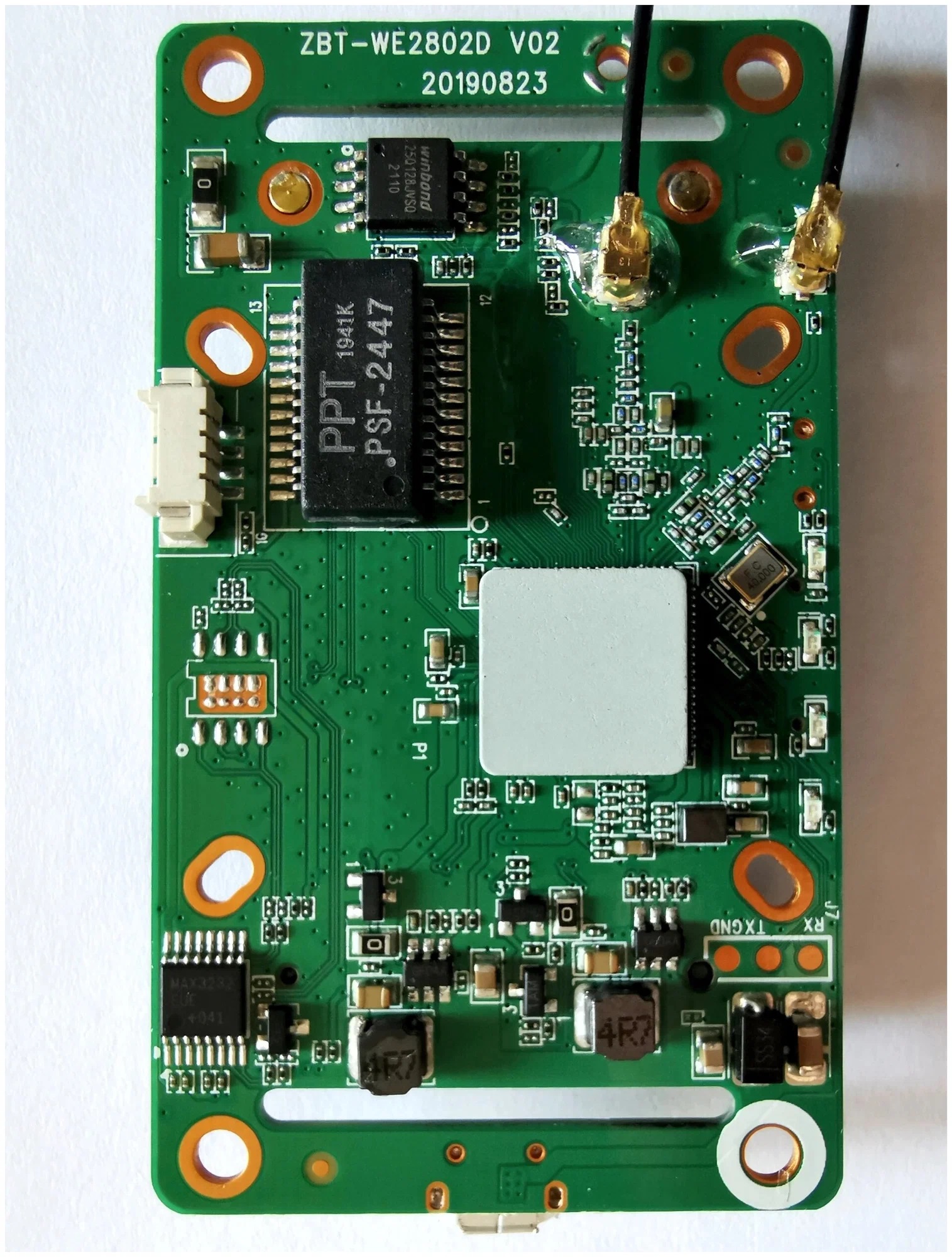

В продолжение темы с поиском компактного роутера... Я так понял для этой цели популярен ZBT-2802D. Но уж больно он дороговат (наверняка в цене заложено исползование PCI-E...
А что если нужен такой же, но без 4G? Только LAN-порт и устойчивый Wi-Fi... Существуют такие варианты на просторах Али?
Дорого это сколько? Сам разъем не много добавляет к цене, а если плата уже с модемом, то можно поискать без модема. Я покупал аналогичные платы, компелировал прошивку для openwrt.

Ну вот конкретно за эту модель ZBT-2802 просят от 3600+. И это при том, что новый Keenetic Starter с гарантией и в корпусе стоит 2200, Keenetic Explorer с USB новый стоит 3200... Поэтому цена за ZBT-2802D явно неадекватна, если не нужен 4G-модем с агрегацией.
На нынешнем этапе развития электроники цена определяется не стоимостью деталек, а объемами производства. И к тому же маленькая плата сложнее в производстве, а корпус это вообще копейки.
Те модули, которые я брал, сейчас стоят 190 юаней с модемом, без модема 130 скорее всего, это с учетом всех расходов и накруток 3100р.
Но вайфай на этих модулях слабый, может есть смысл уличную точку доступа, которая сама поддерживает впн или есть возможность накатить openwrt?
