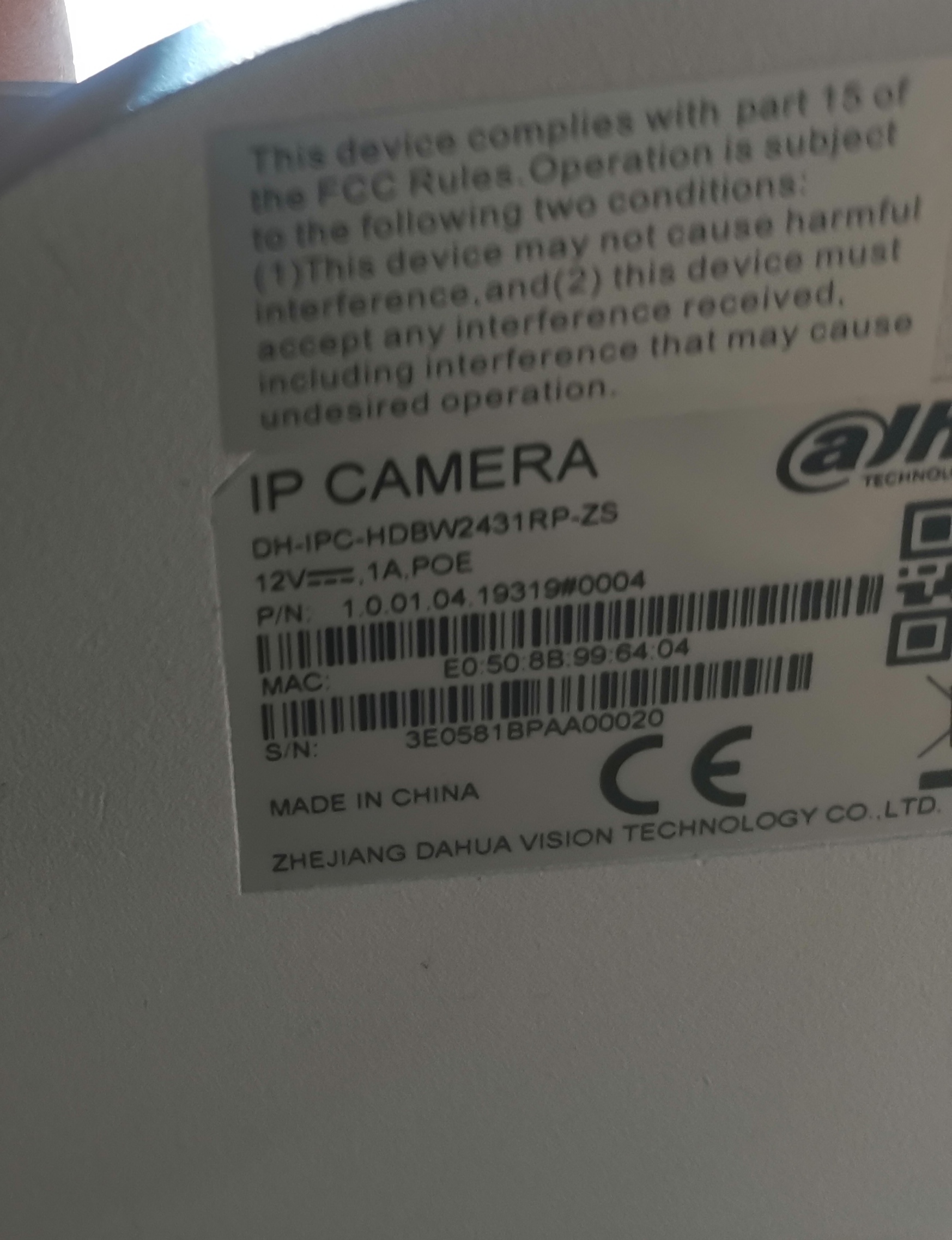

Приветствую.Подскажите в чем может быть проблема.Пытаюсь востановить камеру через tftp сервер.Ip адрес настроен upgrade file сгенерирован.Прошивка распакована но не грузит. Лог через UART прилагаю.

Спасибо что обратили внимание. Смущает. Странно что выставив IP он не сменился. Причем я его 3 раза перепровирял. Буду ещё пробовать

Lufftkonek
Сообщения: 5
Зарегистрирован: 09 окт 2020, 11:08
Re: Dahua IPC-HDBW2431R-ZS востановление
Сообщение Lufftkonek » 13 окт 2020, 08:04
Вот фото серийника.3E0581BPAA00020
Серийник самой камеры.
fobos
Сообщения: 1137
Сообщение fobos » 15 окт 2020, 23:12
https://cloud.mail.ru/public/5Q4p/5BpYfWojG сначала обновите загрузчик, а потом сделайте update... остановите загрузку, введите
setenv dh_keyboard 0
saveenv
reset
и покажите полный лог загрузки...я думаю, что у вас аппаратная проблема.
