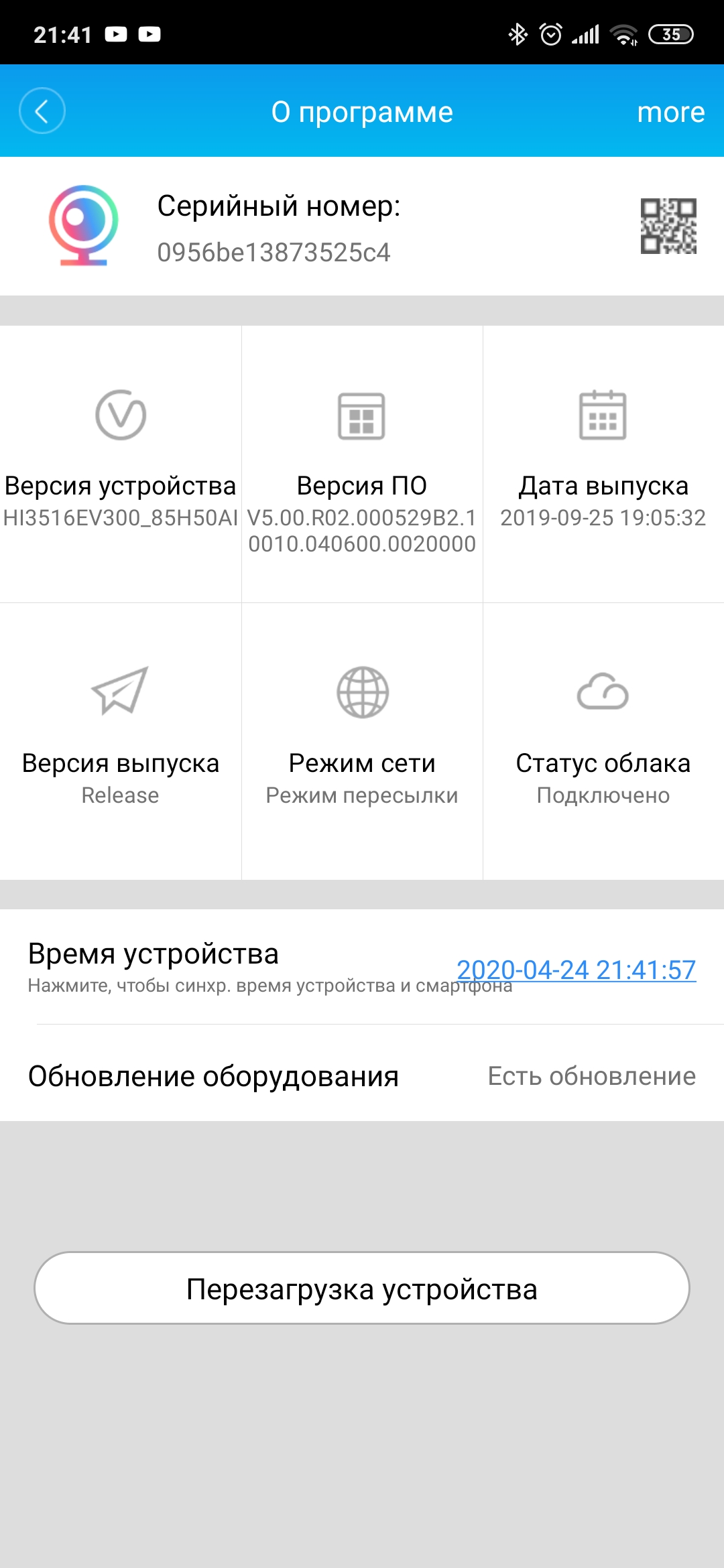

Друзья, владею камерой besder, на плате IVG-85HG50PYA-S. В приложении xmeye увидел доступное обновление и нажал кнопку обновить. Камера находилась в подсети 192.168.4.0 с адресом 192.168.4.23, после обновления камера появилась в сети, но через приложение не видна, так же не находит ее onvif manager. Камера раз в несколько минут щелкает затвором и больше ничего не происходит. Кнопки сброса нет. При подключении к другой подсети, допустим 192.168.1.0 камера по-прежнему получает заданный в ней адрес 192.168.4.23. Прикрепляю скрин с прошлой прошивкой, до того как нажал кнопку обновить и внутренности камеры. Как можно оживить камеру? Куда подключать uart?

Больше похоже на кривую прошивку, надо подключаться консолью и обновлять через tftp
