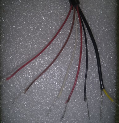

Всем приветы, есть IP камера LS-IP100/40 с обрезанным кабелем - подскажите пж как правильно обжать в гнездо эти провода, в какой последовательности?

мне кажется, или представленный кабель от аналоговой камеры.

Мне кажется, проводов овер много для аналоговой... но и для IP как бы маловато... хз

для аналога в самый раз. видео сигнал, питание +, минус, микрофон, джойстик.

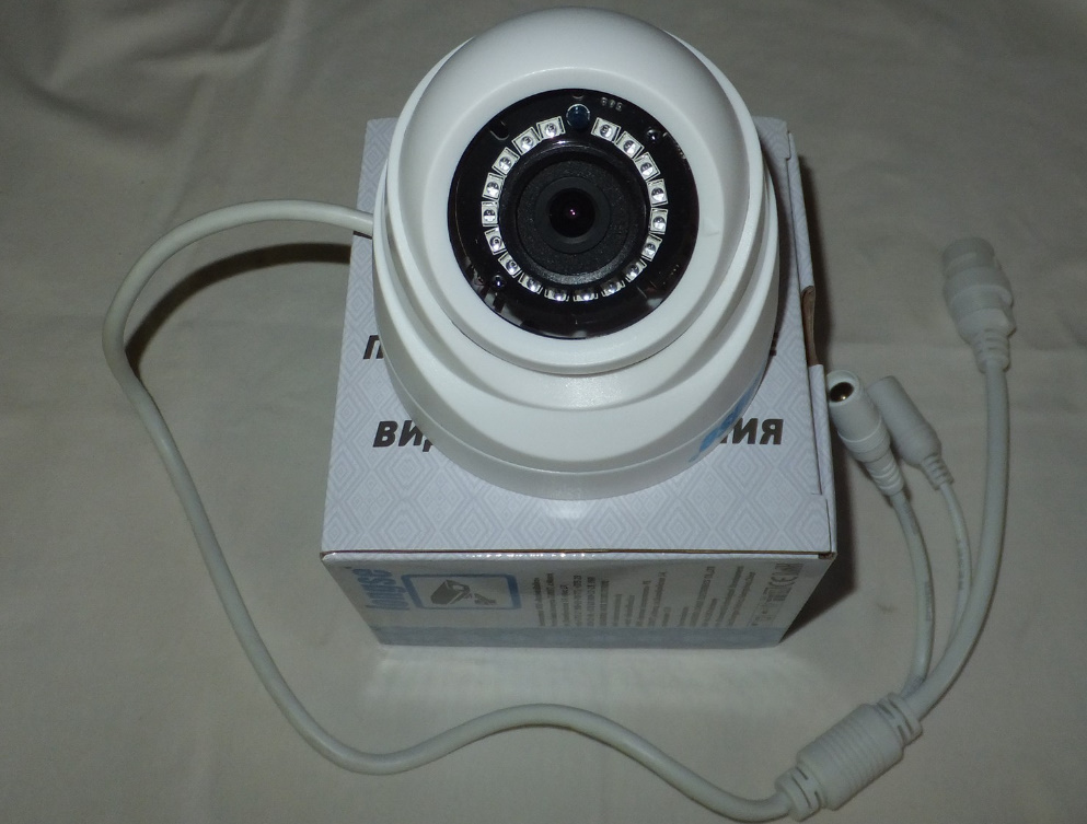

А, ну разве что подобная бессмысленная хрень (я про камеру на фото)...
