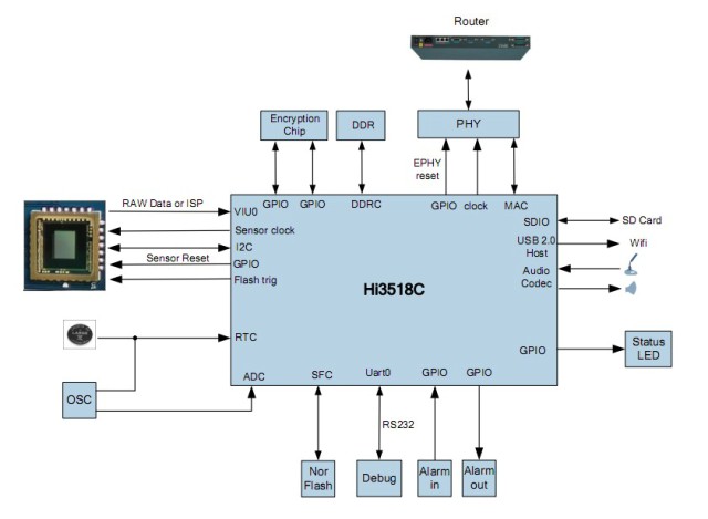

Судя по этой картинке, для активации тревоги, на этот "alarm in"(кот. предстоит ещё найти на плате) видимо нужно подать какое-то напряжение?

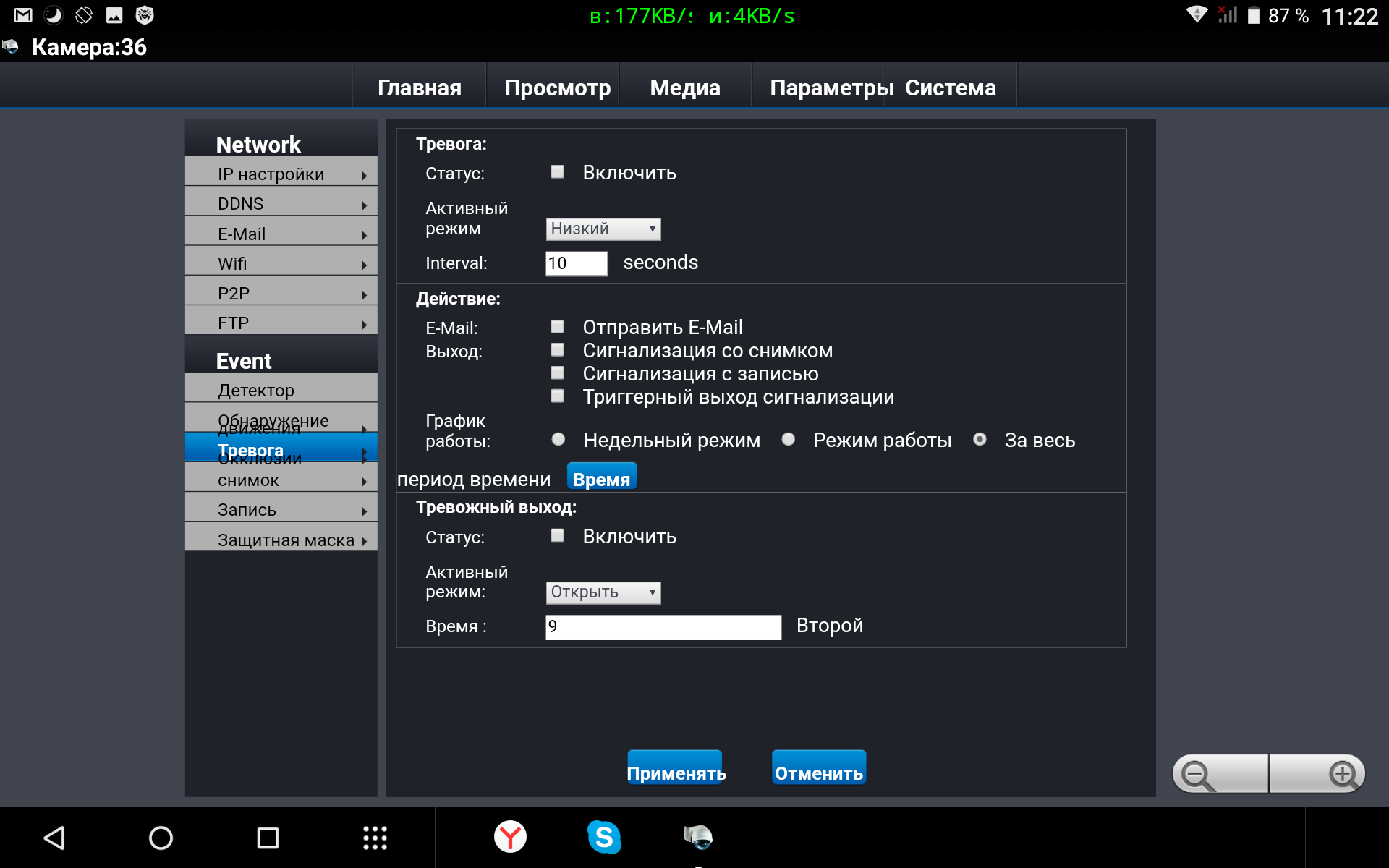

Понятно что процессор поддерживает, производитель не сделал обвязку скорее всего. А в интерфейсе есть вообще параметр включения тревоги?

1. Есть. У неё чёрный интерфейс.
