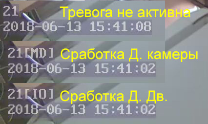

Судя по этой картинке, для активации тревоги, на этот "alarm in"(кот. предстоит ещё найти на плате) видимо нужно подать какое-то напряжение?

И ещё заметил; есть у меня 2 внутр. камеры с предустановленными PIR датчиками. Так вот у них на изображении присутствует индикация о срабатывании оптич. датчика движения камеры или PIR датчика. А у других камер, без предустановленного PIR датчика, такой индикации нет.
Версии прошивок камер с PIR датчиками: V2.3.4.1301-M20-TSA-B20150617A (3300-ov9712a) и V3.3.4.1301-S50-TSP-B20150617A (5500-ov9712a)
Прошивка испытуемой камеры(без такой индикации): V2.3.3.3111-S50-SMA-B20150130I (5300-mt9p006)
Может это как то поможет?

Сёдня посмотрел на внутр. своей камере со встроенным Pir датчиком, - срабытывает при подаче 3х вольт на "alarm in"
