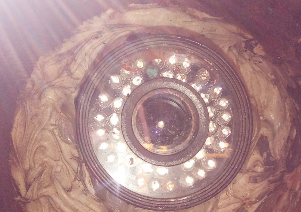

Здраствуйте!
Помогите пожалуйста разобраться с проблемой:
Есть вот такая камера:
Re: Помогите с подключением видеокамеры
название непонятно какое
а из нее торчит только вот это:
9 Проводов на выходе

Тебе её желательно демонтировать и узнать название. Скорее всего это IP-камера и обрезан не её кабель, а приходящий. Больше инфы больше советов.
П.С. Жесть то какая...Ищи название. Может даже разобрать придётся. Обычно чёрный и красный питание, а жёлтый или белый видео, но вариантов сотни.

Не видел ни разу при наличии желтого, что по белому будет видео.
Гидроизоляция поражает, а подтеки внутри стекла говорят от том, что вероятность функционирования камеры близка к нулю.

Камера скорее уже не жилец. Приносят, периодически, любители обрезать хвосты, такие камеры. Получают сразу от ворот поворот. Кабель (коаксиал) точно под замену т.к. если эксплуатация производится на судне еще и на морском, долго такой "срощенный" кабель не проживет. От дураков есть хорошая защита стальная труба, при наличии лома максимум сможет ее погнуть, хотя как говорится - дай дураку куй стеклянные, он и куй разобьет и руки порежет
Если все же теплица надежда спасти сей аппарат рекомендую разобрать аккуратно достать внутренности и проверить на наличие окисления. Сфоткать все контактные группы и маркировки на плате. Дальше будем посмотреть.
Разбирается такой корпус очень просто - коричневую крышку, которая со стеклом, открутить против часовой, держа камеру стеклом к себе. Дальше открутить внутри три винта держащие ИК подсветку на КОРПУСЕ, и попробовать достать, если не достается взять шестигранник и подкрутить регулировочные винты варика так чтобы они встали вдоль корпуса и потом аккуратно все вынуть. Камера разбирается легко и усилий особых не требует (разве только на откручивание крышки).

Ну как вам?
Судя по стеклу камеры такие же симптомы как и на первой. Если конечно это не та же камера
. Самое главное никогда, при установке новой камеры, не режьте у нее хвост!
