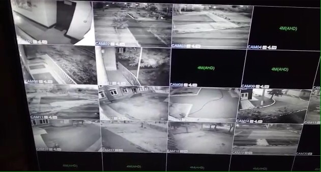

Здравствуйте,
столкнулись с наводкой, которую никак не можем победить, помогите, пожалуйста, разобраться.
Система: TVI 3 Mpx.
Камеры начинают "троить" по непонятным причинам в любой момент и возвращаются к нормальной работе также неожиданно без каких-либо действий!
То есть включаем всю систему, камеры работают нормально, проходит 30 мин, 1, 4, 7 часов (всегда по разному) и в какой-то момент начинает появляться наводка на некоторых камерах (например, на 8 из 17, причем наводка появляется каждый раз на разных камерах), проходит какое-то время (всегда по разному) и она сама исчезает.
Просто перезагрузка системы не помогает, помогает если ее полностью разобрать (отключить питание, выкрутить BNC и тд), подождать какое-то время и заново собрать, тогда при включении наводок нет какое-то время).
Здание - детский сад.
Наводка на камерах с разных концов здания (2 камеры могут стоять на расстоянии 30 см - одна "троит", другая нет).
Видеокабель не проходит рядом с силовыми кабелями.
Эксперименты проводили в том числе после рабочего дня, когда все оборудование в детском саду отключено (стиральные машины, печи и тд), никто никаких работ не проводит (перфораторы и тд).
Помогите, пожалуйста, понять в чем может быть дело!
Спасибо.

Re: Наводка на камерах
Одна из причин может быть, что при нагреве блока питания он начинает давать пульсацию.
Причину необходимо искать по очереди исключая все звенья (источник питания, камеры, регистратор).

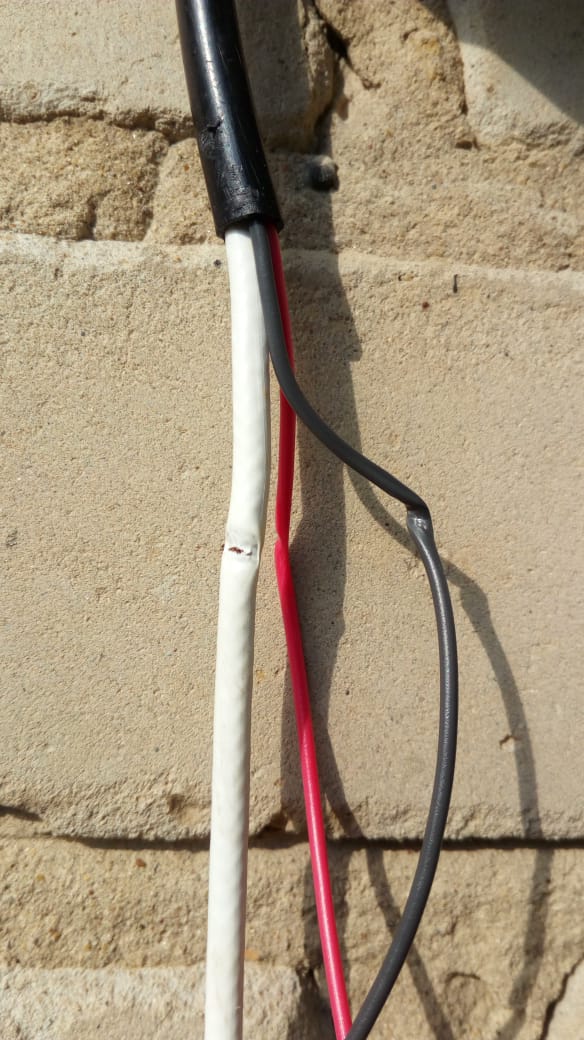

Всем спасибо за ответы!
Причину обнаружили, на одной из камер был поврежден кабель!
Не понятно, как этот кабель к одной камере давал наводку на другие камеры ...Anton54 писал(а):Всем спасибо за ответы!
Может повреждение на землю уходило?
А мне ещё реги встречались по земле которых (читай внешняя часть BNC-разъёма) видео двоилось на соседние камеры.kROOT писал(а):Может повреждение на землю уходило?
