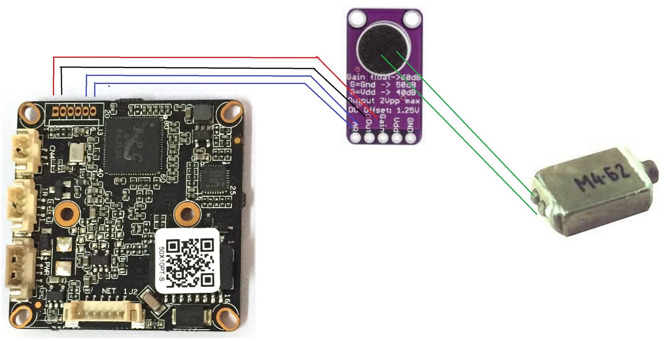

Re: Микрофон к IP камере
Сообщение VitoTLT » 04 окт 2018, 18:31
Выглядит это примерно так (модуль не мой, а первый попавшийся с интернета, просто для наглядности):
По распайке я не стал рисовать подробно. В принципе и так понятно... Штатный микрофон MAX9814 выкидывается в помойку, вместо него крепится сосна (на фото зелёными проводами), питание на MAX подаётся с модуля (чёрный и красный провода +5V c USB-выхода модуля), затем синими проводами аудиосигнал с MAX'а подаётся на Audio IN и Audio GND на модуле.
Длина проводов примерно 5см.
Сообщение kROOT » 04 окт 2018, 19:36
Я так же примерно делаю, но капсюли просто заменяю на получше. А вот про сосну ничего не скажу, видимо она наводит. А еще на этом максе можно замыкая разъемы изменить уровень усиления и задержку регулировки уровня усиления.

Олег 501
Сообщения: 443
Сообщение Олег 501 » 04 окт 2018, 22:50
У сосны 3 вывода. Если судить как у вас по рисунку микрофон корректно работать не будет. Вернее не будет работать вообще. У вас + микрофона не подключен. + микрофона это корпус.
Совет: при использовании такой головки выбросите на свалку мах9814. Вместо неё классический двухтранзисторный усилитель и звук у вас будет отличный. По крайней мере до входа в камеру.
