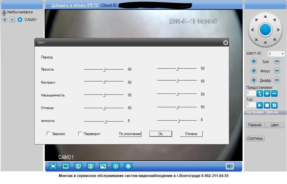

Сообщение Sonya » 15 апр 2019, 08:05
AlienP666 писал(а):Полностью поддерживаю, я корректирую с помощью родных настроек камеры.
Интересно, где такие настройки в родном интерфейсе?

Сообщение oleglevsha » 15 апр 2019, 08:53
выбери поток камеры и нажми на *Дополнительно*>*Цвет*
появится окно с настройками

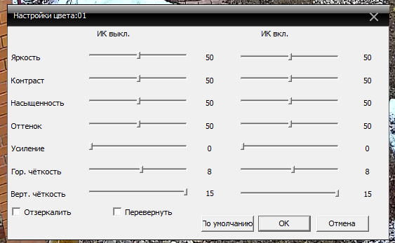

Сообщение Sonya » 15 апр 2019, 09:16
В веб-интерфейс не заглядывал очень давно, в основном пользуюсь CMS, а там эти настройки были "Вертикальная" и "Горизонтальная".
Поправил перевод CMS.
PS: Смотрю, адаптировал под свои камеры веб-интерфейс от JFeng Oversea.

Сообщение Andry_S13 » 15 апр 2019, 09:45
При просмотре на небольшом экране "четкость" кажется что добавляет четкости картинке, издалека смотрится лучше. Но на большом экране или при пристальном изучении с увеличением хорошо видно, что "четкость" создает контрастные контуры по всем границам - это уничтожает мелкие детали. Использую только "0" четкость. Телек 75 дюймов с 2.5 метров.
Andry_S13
Сообщения: 297
Сообщение Andry_S13 » 15 апр 2019, 10:50
Пересмотрел еще раз несколько камер, при "0" четкости горизонталь/вертикаль имеем:
53X13PE-S - перешарплено
53H20AF IMX322 - нормально
IPG-HP500NR-AE PS5510 - нормально
53H20PY-S imx323 - размыто, нормально становится при 3
IPG-85HE20PYA-S imx307 - нормально
IVG-HP203Y-SE imx291 - нормально
IPG-HP203NY-A imx291 - норомально
т.е. не на всех модулях номинальная четкость при 0.
