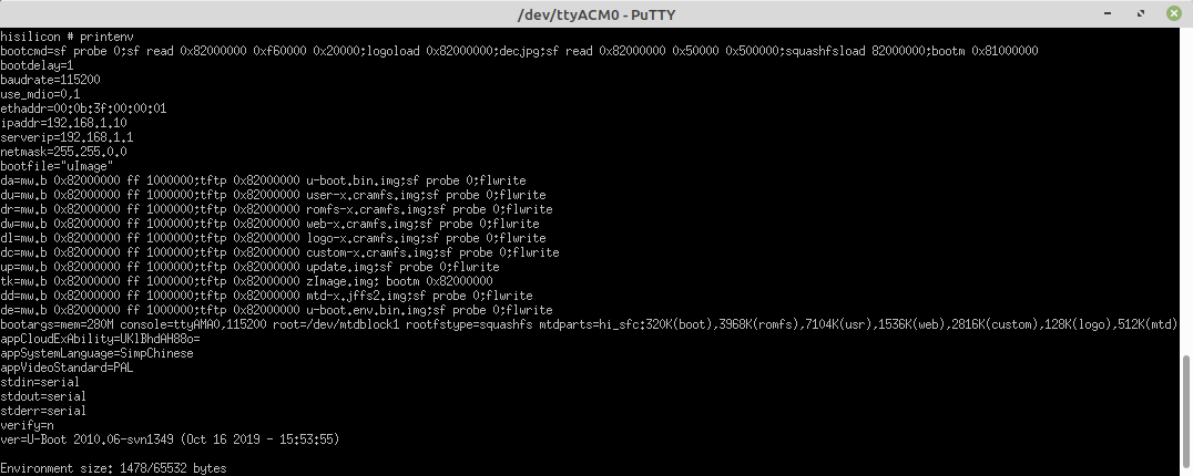

помогите пож. очистить все кроме boot, перечитывал несколько раз не могу понять как высчитывается.

Зачем вам это нужно?
При обычной прошивке очищается эта область кроме mtd
sf probe 0; sf lock 0; sf erase 0x30000 0x7D0000 (8M чистка файловой системы)
чистит начиная с 30000 и до конца, u-boot и env не трогает
sf probe 0; sf lock 0; sf erase 0x20000 0x7E0000 (8M чистка файловой системы и Env)
чистит начиная с 20000 и до конца, u-boot не трогает

Сообщение oleglevsha » 24 май 2020, 15:55
Не спешите, я указал параметры для NVR NBD7804T-F, у вас же что то другое и флешка на 16мб
sf probe 0; sf lock 0; sf erase 0x50000 0xFB0000 (16M чистка файловой системы)
sf probe 0; sf lock 0; sf erase 0x40000 0xFC0000 (16M чистка файловой системы и Env)

Интересно, для чего стирать всё, кроме boot? Обычно достаточно стереть только MTD
sf erase 0xf80000 0x80000

Я пробовал стирать mtd.
после прошивки, идет циклическая перезагрузка плата NBD8025R-PL(NBD8008R-U).
Через Xm device explorer не получается прошить.

В prinenv я увидел только неправильную маску сети.

Всё равно не пойму. Вам не стирать нужно, а восстанавливать прошивку. Но, судя по логам, вы даже не слили дамп. Сеть-то подключали?
NBD8025R-PL - проц Hi3536C, прошивка 197. Вам надо было в другой теме писать, эта про NBD7804T-F

Я делал все это. А восстанавливать нужно один в один какая была ранен?
Re: прошу помочь в восстановлении NVR NBD7804T-F
Сообщение Sonya » 24 май 2020, 22:08
Не обязательно той же даты, любую 197

Спасибо большое, вообщем отказался я от Xm device explorer .
Поставил tftp server. Подключился по uart и откоректировал setenv ipaddr, serverip, netmask. Прошивка прошла штатно. Взял любую 197))
Откатился на предыдущую прошивку. А с последней виснет и все.
