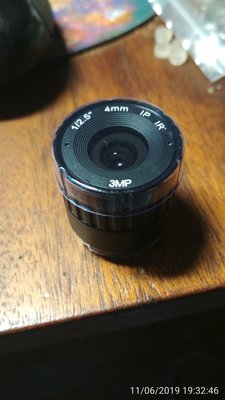

Получил сегодня модуль. Объектив на фото не хватает ~одного витка для настройки форуса, т.е. больше не вкручивается. Выход какой-то есть?

Столярка посадочной втули, хотя бы фото сделали нормальное, я про посадочное место, а то гадать на картах таро не хочется

менять линзодержатель/ir-cut.
В самом деле сделайте фотку модуля с наевесным. А не один объектив

Сорри, модуль уже поставил в камеру. Причем объектив в ней стоял тоже 4мм (не тот, что на фото). Так он нормально стал и фокус отрегулировался.

maks740 писал(а):Сорри, модуль уже поставил в камеру. Причем объектив в ней стоял тоже 4мм (не тот, что на фото). Так он нормально стал и фокус отрегулировался.
В старый модуль стал (тот что на фото) тоже нормально.
