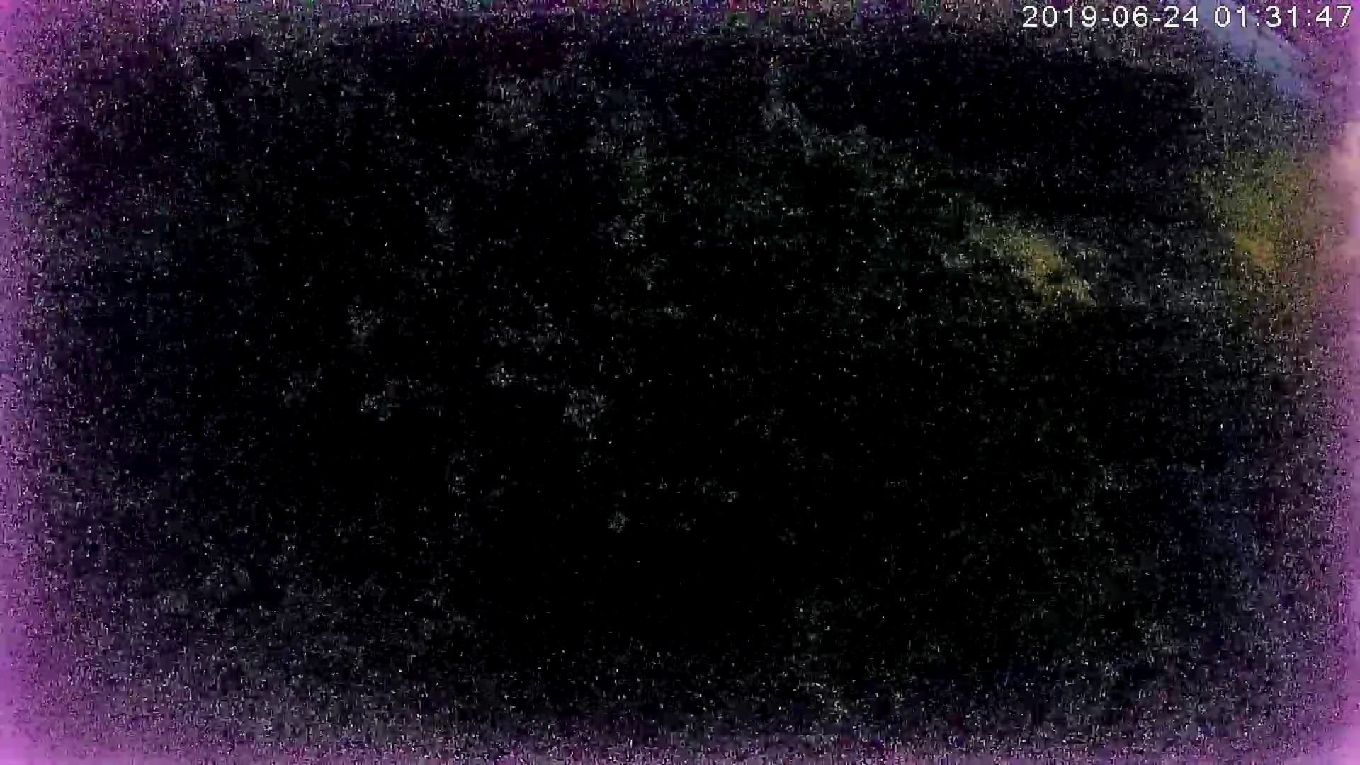

Добрый день,
купил модули с переменным фокусом и автофокусировкой (3516E+SC2235) и столкнулся с проблемой: После установки в корпус (самодельный) в ночное время начинается сильное зашумление кадра и по краям появляется фиолетовый ореол. С чем может быть связано? В помещении без корпуса работает нормально. При работе камера сильно греется, может быть это перегрев? Но тогда как оно работает в их штатных корпусах?
И ещё один непонятный момент - как заставить камеру переключаться в ночной режим при падении яркости? ИК-подсветки нет, от фонаря яркости для цветного режима не хватает.

В настройках камеры переключить в комбобоксе переход в чб режим с "IR syncronius mode"(по умолчанию, от внешнего датчика на ик подсветке) на "automatic".
Сильно больше вы ничего не увидите, шумы - попытка камеры высосать невысасываемое из черноты.

Без корпуса оно так не шумит

Этот ореол вы видите от ИК подсветки. У вас IRcut, если он есть, не переключается в ночной режим или стоит IR Swap.

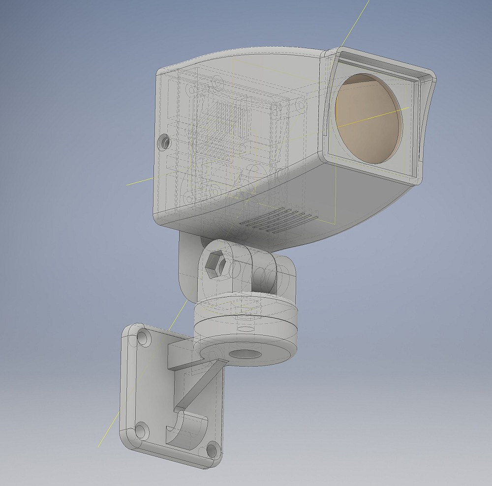

SilentWatcher, показывайте уже ваш корпус )

Фото корпуса сделаю на выходных, сейчас могу показать только модель. Отверстия для вентиляции снизу и сзади.
Напечатано на 3д принтере из АБС, перед объективом приклеено стекло 2мм.
Нашел одну сохранившуюся запись до того, как поставил в корпус и понял, что был не совсем точен - мухи так же летают, ореол, хотя и гораздо меньше, но тоже есть. Т.е проблема не только в корпусе.
Может быть стоит приклеить радиатор к микросхеме? Городить активное охлаждение как-то совсем не хочется.

Я радиаторы на все процессоры клею, на ев100 обычно 20*11*5мм. Все уличные камеры обходятся без вентиляции, а вот на счет стекол подозреваю что для камер делают какие то специальные. Если DWDR включен, отключите, ночью все равно ничего видно не будет, но хоть трафика от цифрового шума не будет.
Козырек на макете ИМХО маловат.

Сделайте снимок нахолодную, как можно быстрее после включения. И через 20 минут в неизменных условиях освещения. Так выяснится имеет ли отношение к ореолу нагрев.
