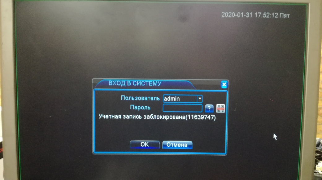

У меня гибридный dvr. Ушел в
глухую оборону. Посылает к инженеру. Что сделать? После блокировки
учетной записи захожу с суперпаролем из CCTV Super Password.
Регистратор перезагружается с правами администратора и опять
блокируется.

супер пароль здесь не подходит
что-бы выйти из режима обслуживания вам нужен инженерный код
для этого нужен серийный номер или QR код с датой
нажмите кнопку ОК и сделайте фото

Вот всё, что регистратор мне предложил. Актуально на 18:00
