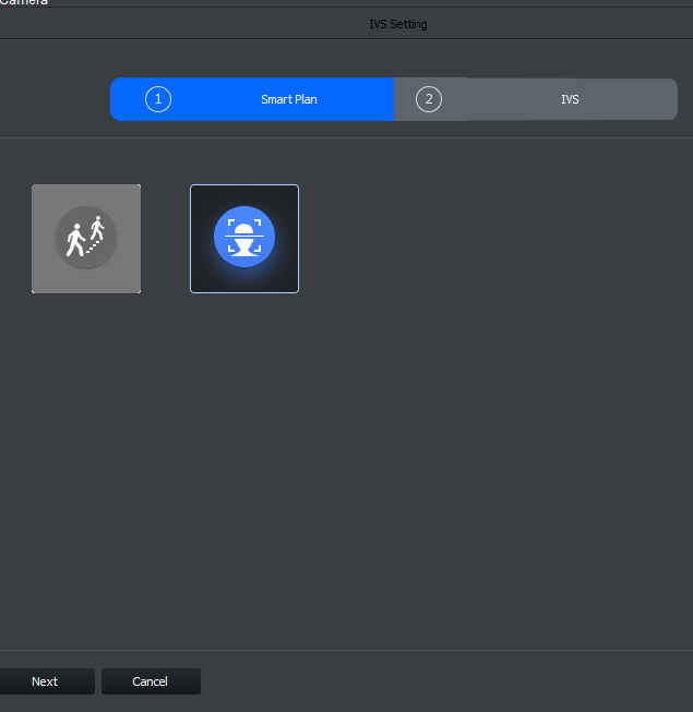

beardark
по факту фотграфии сделанной с экрана монитора подключенного к регистратору

Проверил на работе 32к рег, тоже детектируется лицо, странно что дома не активировалось, надо будет еще раз проверить.
Если стоит запись по движению, не будет лица детектировать, работает только одно.

mitel
я отключал запись по движению. кнопки лиц не появилась
но вообще в нормальных камерах запись по движению с лицами никак не связана. Есть выбор между IVS и face detection - это да, но motion detect при этом может быть включен, а может быть выключен, неважно.
Так, раз уж пошла такая пьянка. Вы можете подвести итог ? Как определить поддерживает ли камера определение лиц? Где эта функция отображается? В веб интерфейсе самой камеры, в CMS или в настройках регистратора? Какой версии должна быть CMS ? Какой должен быть регистратор - 264 или 265 ?Вамос Шаффен писал(а): ↑15 ноя 2019, 12:15но вообще в нормальных камерах запись по движению с лицами никак не связана. Есть выбор между IVS и face detection - это да, но motion detect при этом может быть включен, а может быть выключен, неважно.

Еще раз. Эта функция видна только на регистраторе, если к нему подключить монитор. Рег должен быть 16 (0202) или 32(0197) канальный Н265.beardark писал(а): ↑15 ноя 2019, 14:43Так, раз уж пошла такая пьянка. Вы можете подвести итог ? Как определить поддерживает ли камера определение лиц? Где эта функция отображается? В веб интерфейсе самой камеры, в CMS или в настройках регистратора? Какой версии должна быть CMS ? Какой должен быть регистратор - 264 или 265 ?

Функция настроек определения лиц отображается в настройках камеры мобильного приложения XMEYE. Более нигде.
